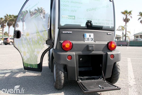

Photo en mode neige.

Article a écrit :
CARACTÉRISTIQUES
ÉLECTRIQUES
2 moteurs électriques Brushless 48V
Puissance max 4 Kw
Chargeur de batteries 220V
Temps de recharge 4-9h
Recharge d'énergie au freinage
Autonomie: environ 50 km*
Batterie plomb gel (4x12V 100Ah)
Consommation d'énergie avec le chargeur de batterie
standard : 850W
POIDS ET DIMENSIONS
Longueur 1.740 mm
Largeur 1.030 mm
Hauteur 1.565 mm
Empattement 1.250 mm
Voie 860 mm
Poids sans batterie 245 Kg
Poids avec batterie 370 Kg
CARACTÉRISTIQUES GÉNÉRALES
Structure de sécurité en acier de 3 mm d'épaisseur
4 freins à disques hydrauliques
Frein à main mécanique
Pneumatiques 130/60 R13
Pare-brise teinté vert et essuie-glaces
Toit ouvrant en verre renforcé teinté vert foncé
Vitre arrière en verre renforcé teinté vert foncé
3 coffres fermés :
- 1 à l'avant 2.8L
- 2 à l'arrière 41.5L et 41.8L
Bip de recul
Poignées
Prise de courant 12V
PERFORMANCES
Vitesse max 45 Km/h
Boost (lorsqu'une accélération significative est nécessaire)
Accélération (de 0 à 45 km/h) : - Avec boost: 10,5 sec.
- Sans boost: 17,5 sec.
Pentes accessibles : jusqu'à 20%
Rayon de braquage :
depuis le centre de la roue extérieure : rayon de 2 800 mm
diamètre minimum du braquage entre les roues : 6 m
