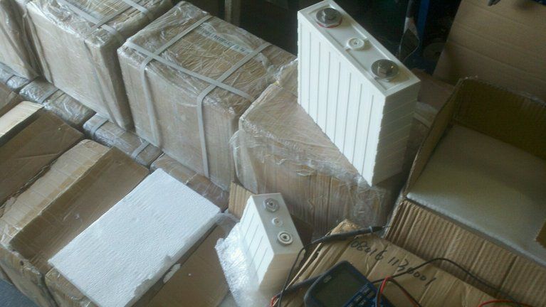

J'ai une cellule LiFePo4 (TDFP-501628P - 100Ah - 3.2V en 50×163×278mm 3C / 7C) chez ce fabricant chinois TORNADO semblable à la HiPower HP-PW-100AH mais en 3C (à vérifier).

Leur PDF dit:
LiFePO4 Battery Pack Specs:
Type: TDP-P3.2V100Ah TDP501628P
Charge Cut-off Voltage: 3.85V
Discharge Cut-off Voltage: 2.0V
Nominal Charge current: 33.3A CC
Normal working current: ≤300A CC
Maximum discharge current: 700A within 15 seconds
Cycle life Times: 2000 (The cycle life can reach 2000 times with 80% DOD at recommended charge and discharge under 25℃ temperature)
Weight: 3500±100 g Net
Internal Resistance < 2 mΩ Unit cell,AC Inner Resistance
Dimension(L×W×H) mm 50*160*282
Working Charge ℃ 0~45
Sur le papier, c'est intéressant, bien meilleur que HiPower et en dessous de Calb.

J'ai demandé si la TDFP-501628P serait une HiPower blanche, revendue sous leur propre marque (avec de fausses caractéristiques élogieuses). J'ai comparé les dimensions et poids de tous leurs modèles de batteries avec HiPower, c'est quasi identique.
De plus, ils vendent les mêmes chargeurs que HiPower, et on retrouve aussi le même BMS programmable avec afficheur LCD.
Réponse:
Tornado Science Groups Limited a écrit :
We are the manufacturer of the LiFePO4 battery.
We are not the reseller of Hipower.
We have the same model with
The TDFP-501628P 100Ah 3.2V battery cells.
This battery constant discharge current is from 100A~300A. This is the 3C discharge current.
The battery charging current is from 10A~30A. This is the charging current, please check it.
We also have another 100Ah which Hipower does not have.
The model is TDFP691522P, 3.2V 100Ah.
Please check the attached datasheet.
Thank you.
Best Regards,
David Parkinsun,
Sales Manager
TEL:+86-13662168047
www.tnd-battery.com

Pour info:
We offer you the price for TDFP-501628P 100Ah 3.2V at $120 USD/cell,
16 cells = price at $1920 USD.
The shipping weight is 60Kgs, DHL air shipping price: $475 USD.
Delivery time 10days.
Total costs: $2395 USD.
For the payment, we don't receive it by paypal, so we can only receive payment by T/T wire transfer.
We offer the battery warranty for 1 year.
If you have any questions, please feel free to let me know.
16 cells: 1.454 EUR, port: 360 EUR, Total: 1.813 EUR
Coût rapporté au Wh (sans le port):
Tornado 3.2V 100Ah: $0.375/Wh
VPower 48V 30Ah: $0.353/Wh

Oui. Je me demandais si les specs 0.3C/3C/7C [Standard Charge-Discharge Current/Max. Constant Discharge Current/Max. Impulse Discharge Current] n'étaient pas un peu exagérées (avec les chinois il y a toujours une embrouille s'ils le peuvent) parce que j'ai pas vu beaucoup de monde avec des TORNADO, c'est plutôt des HiPower que l'on voit alors qu'elles ont un C rating bas (0.3C/1C/3C). Jack Rickard avait testé les HiPower et pas convaincu.
Les Winston jaunes WB-LYP90AHA (0.5C/3C/20C) sont supérieures mais 3C suffit pour le boost.
Après, caser 120Ah en LiFePo4 avec des blocs cellules, pas trouvé, faut passer aux poches.
Et un virement TT en Chine, ça n'a aucune sécurité comme Paypal.
