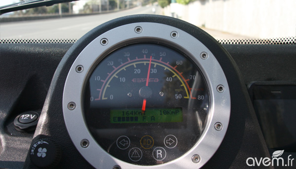

Il serait maintenant intéressant de pouvoir reconnecter le Digital Speedometer pour afficher la vitesse, voire carrément de le changer par une plaque porteuse d'instrumentations. Ex: un cadran à LEDs affichant les ampères instantanées consommées et la regen (en négatif) + d'autres afficheurs (voltage,vitesse,...) éventuels. Il faut savoir comment récupérer les signaux infos sur le contrôlleur.
Ou même un mini écran sur une carte arduino...

Effectivement, le compteur ne sert plus :
- vitesse envoyée par un contrôleur (capteur hall via canbus ou assimilé i2c/rx-tx)
- voyant de défaut envoyé par le contrôleur (ne s'allume pas s'il n'y a aucun contrôleur)
- kilométrage : ne fonctionne plus dû à la vitesse inexistante
J'utilise donc mon Holux GR245 (compteur GPS à mémoire) ... comme je le fait depuis le début en fait.
ça ne changera rien pour moi.
Et puis, j'ai pas trop envie de bricoler le tableau de bord ... déjà que je le regarde jamais en fait (que le compteur Victron que j'ai rajouté pour les Ah).

Pour le speedometer, généralement c'est branché sur un capteur sur roue (comme les compteurs de vélo) avec une puce convertisseur fréquence/tension. Peut-être aussi quelque part alimenté par un convertisseur DC-DC 48-12V (aussi pour poste de radio) ? S'il marche plus c'est qu'il est plus alimenté. Y a pas une ventilation et une prise 12V aussi ?
Effectivement, je vois chez Proud Eagle que les anciens contrôleurs sortaient du 12V et du 5V
Gobinus, 1694 msg, 56 ans. Bordeaux (FR-33).
 Citer Alerter [278117]
19-12-2013 à 20h15
Le compteur est bien indépendant, l'afficheur LCD (en bas) fonctionne parfaitement et indique la tension de la batterie.
Il est bien alimenté en 12v et 45v (pour les clignotants par exemple) depuis le "gros" step down 48v-12v du Biro.
Mais comme dit, ça m'intéresse pas de le refaire marcher...
je n'ai pas l'option ventilation parebrise qui est un chauffage 250w 12v ... et je m'en mords les doigt cette année car j'ai acheté le Biro en mars quand la luminosité et la buée était peu présente ...
je réfléchis à cabler un désembueur 150w 12v depuis le step down du Biro qui a été délesté des éclairages filaments.
je dois trouver le temps de tester cela depuis mon pack 12v Lipo sur un trajet type ...
Nikola (tesla), 37563 msg, 69 ans. Zurich (CH-01). [mon blog] ... mon trike KMX, c'est ma porsche de retraité ... :-D
 Citer Alerter [278136]
