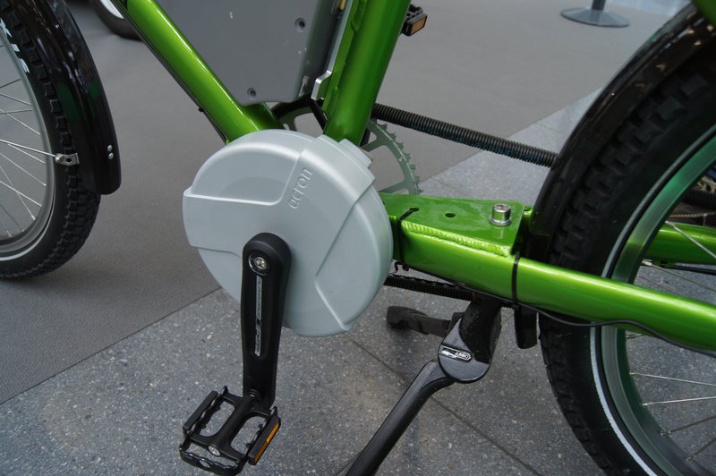

Pendix va présenter son kit pédalier à l'Eurobike
correction lien :
pendix.de

tiens, c'est intelligent, ça ... mono-plateau non-lié au pédalier (le plateau est sur un moteur "en disque").
en plus, ça fait une roue-libre magnétique... et ça permet d'avoir la même cadence à plat qu'en montée.

intéressant, oui, mais le poids, 5.5 kg + batterie mettons 3,5 kg , ça fait du monde, mais le concept est à examiner

Ah non, ça se monte de l'autre coté...

C'est la même chose que l'Electragil suisse, entreprise maintenant en liquidation.
(Si ca se trouve c'est les mêmes personnes)

au début de l'article ils parlent de l'Electragil : un germanophone est requis !
www.elektrorad-magazin.de

Article a écrit :
Auf der Eurobike stellt Harms Drives GmbH aus Zwickau ein stylisches Seitenläufer-Mittelmotorsystem vor, das jedes Fahrrad zum Elektrofahrrad macht.
Kenner kennen das Seitenläufer-Motorensystem von electragil aus der Schweiz, verbaut in deutschen Gobax- E-Bkes, auch AEG tauchte mal damit auf. Nun aber habe sich die Zwickauer mit viel Elan diesem Mittelmotorkonzept angenommen.
Pour l'Eurobike, [l'entreprise] Harms Drives Gmbh de Zwickau montre un moteur central stylé à positionnement latéral, qui transforme n'importe quel vélo en vélo électrique.
Les connaisseurs sont au courant du moteur latéral d'Electragil de la Suisse et qui est monté dans les vélos allemands Gobax, meme AEG a présenté un systeme identique. Voilà maintenant que les gens de Zwickau ont adopté ce concept de moteur central avec beaucoup d'enthousiasme.

donc il n'est pas dit explicitement que les moteurs sont les mêmes, mais que le système est le même (moteur central à pédalier latéral), si je comprends bien...

je vois pas de versions triple plateaux, pourtant il y a de la place pour le mettre.
