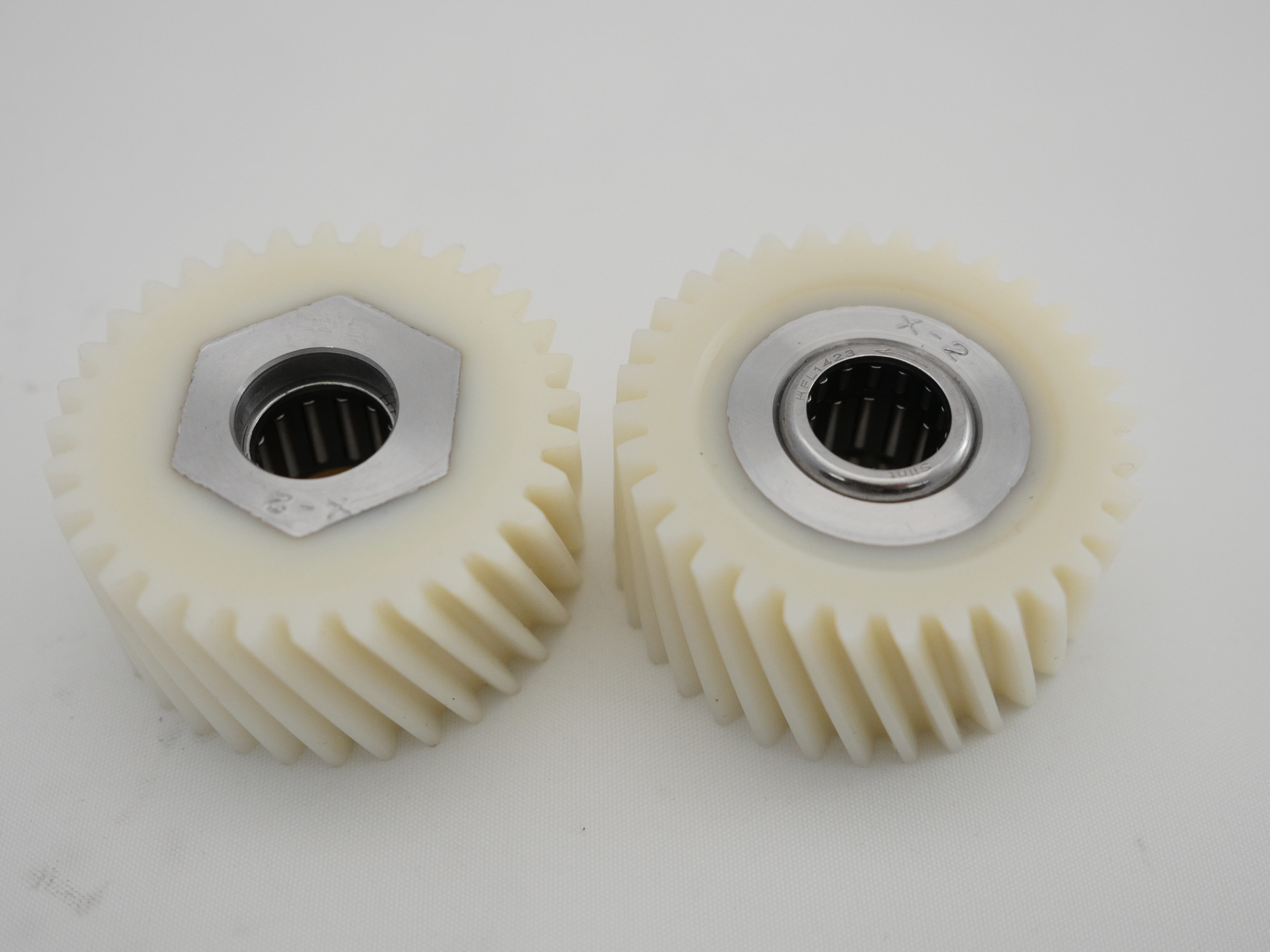

J'ai commandé la roue et je me demande si je n'ai pas fait une ânerie ; la mienne a un roulement différent en 3 parties.
Il semblerait qu'il y ait un pignon de type A et un pignon de type B comme on voit ici, le mien étant de type B

Prend la chez Declic Eco, ils ont les 2 modèles.
Sur la version A, les aiguilles (galets) sont sur toute la hauteur, sur les B elles sont en plusieurs parties.
Version A a gauche et B à droite sur l'image
La tienne est bien une B

Effectivement ! Le problème, c'est que j'ai déjà commandé la A.
J'espère que la A est compatible avec l'axe.

13-04-2018 à 09h04
Non elle sera pas compatible
(pas la même profondeur au niveau du maintien)
Tu n'arrives pas à annuler ta commande ou la faire échanger ?
Au pire tu peux la revendre à quelqu'un qui a un A, en lui faisant un bon prix

Sinon, la roue libre peut s'extraire du pignon ; il y un sens pour le sortir ?
Réponse : je viens de joindre au téléphone une personne de chez Déclic-Echo qui me dit que pour le B il n'y a pas de sens, mais que pour sortir la roue libre il faut une presse hydraulique.
Je vais me bricoler un extracteur maison...
Faut regarder s'il existe une butée.
Si non, en principe le sens d'extraction importe pas.
