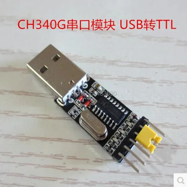

Bonjour. Est-ce que quelqu'un peut me donner un lien précis pour le logiciel bafang bbshd est-il possible de le mettre sur un Mac, Sinon pas de souci je trouverais un PC merci pour votre réponse Bonne journée

En ouvrant une fenêtre VirtualBox + Win7 ou XP ? J'imagine que le plus délicat va être le driver USB-TTL lié à la fenêtre virtuelle, quoi que vu les bidouilleurs sur Linux il doit bien exister une solution... Il me semble que certains ont essayé sur Mac avec VirtualBox et que ça fonctionnait ? Autrement le soft est écrit en Delphi 7 (),...
Le souci de virtualbox est que c'est de la virtualisation de port usb, donc déjà si ton usb n'est pas reconnu sous Linux, c'est mort.
Après vu la stabilité de virtualbox sur les ports, je ne tenterais pas, car si le port saute au moment de l'écriture, c'est un coup à flinguer l'interface moteur.
J'ai fait pas la de tests virtualbox par le passé sur des téléphones (donc idem, drivers à monter), globalement c'était loin d'être convainquant. Les constructeurs se fichent complètement de savoir si leur matériel sera reconnu sous linux.

Isterios a écrit :
Le souci de virtualbox est que c'est de la virtualisation de port usb, donc déjà si ton usb n'est pas reconnu sous Linux, c'est mort...
... Les constructeurs se fichent complètement de savoir si leur matériel sera reconnu sous linux.
Ces drivers de module USB-TTL sont archi génériques (type Arduino, etc..), ça devrait être facilement trouvable sous Linux normalement... en tout cas c'est à creuser.
Ca devrait aussi marcher avec un module FTDI, le tout étant de créer un port COM RX-TX à travers l'USB et de pouvoir ensuite le choisir dans le soft.
Ce qu'il faudra voir par contre, c'est si VirtualBox autorise l'accès à ces ports depuis une fenêtre Windows.
Quand j'avais encore ma partition Linux (Unbutu) j'avais testé pas mal d'appli Windows sous Virt.Box, bien que ralenti ça fonctionnait correctement. Par contre je n'ai pas de souvenirs d'avoir essayé de transmission RX-TX...
- Au passage, autant que possible essayez de rester ou forcer sur les ports Com de 1 à 4, car au-dessus ça peut déjà merder sous WIN **, alors en virtuel...
** en tout cas c'était comme ça avec le soft Bafang d'origine. Celui de S.Penov (et dérivés) semble avoir améliorer ce point, mais dans le doute...

Bon, en une seconde de recherche on trouve déjà ça
CH340 Drivers for Windows, Mac and Linux
Linux : Drivers are almost certainly built into your Linux kernel already and it will probably just work as soon as you plug it in.
CH340 / CH341, c'est la famille de drivers de ces petits modules USB-TTL qu'on trouve à 2 balles sur la toile et qu'on utilise ici...
