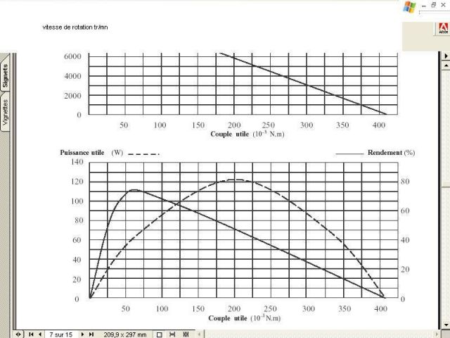

Membre74
02-11-2005 à 11h46
Les courbes ci-dessus sont extraites d'une étude sur béquille électrique pour moto que j'ai trouvée sur google. La courbe du haut donne la vitesse de rotation en fonction du couple, et celles du bas la puissance et le rendement en fonction du couple, en résumé le rendement augmente proportionnellement à la vitesse de rotation du moteur jusqu'au rendement maximum de 80% et ensuite il s'effondre rapidement.

Erwan
02-11-2005 à 11h59
filomat, tes calculs sont très intéressants, mais ton litre d'essence, il n'est pas déposé tel quel dans la voiture a priori. Et le poids d'un moteur électrique est il vraiment comparable à toute la tuyauterie nécessaire au fonctionnement d'un moteur thermique, pot catalytique compris ?
Enfin, il faut tenir compte également du rendement de conversion d'énergie, que ce soit celui pour transformer l'essence liquide en énergie mécanique ou celui transformant l'électrique en mécanique.
Noter que dans les accumulateurs de forte puissance destinés à des gros véhicules (camions poubelles par exemple) une grande partie de poids est lié à la connectique de puissance qui transmets de forts courants et tension et à la gestion thermique des accus.
Dans ces calculs il faudrait également comparer les investissements réalisés dans les améliorations des moteurs thermiques et ceux mis dans les moteurs/accumulateurs.
Un pack 36V/10ah 3,8kg, assimilable en première aproximation à un 360W, soit donc avec ton calcul 23kg pour le même effet que ton litre d'essence sur ton solex.

Erwan
02-11-2005 à 12h11
Avec ta courbe de couple, tu viens de comprendre le problème des moteurs roues et pourquoi le moteur à double enroulement a un intérêt. Ceci dit, ces problèmes peuvent être résolus par une sorte de boîte de vitesse. Sur un vélo on conseille si je me souviens bien un rythme de l'ordre de 70 coups de pédale à la minute pour un rendement max, à charge d'adapter les changements de vitesses. Sur certains vélos comme le giant, c'est exactement ce qui se passe avec le moteur sur la chaine. le Cybien résolu lui le problème en décrochant ses moteurs en dessous de 7km/h et au delà de 25km/h.

Membre74
02-11-2005 à 13h45
Je viens en effet de lire qu'on a réussi à faire un avion modèle réduit qui a les mêmes performances avec un moteur thermique ou un moteur électrique, mais c'est avec un moteur électrique qui tourne très vite et utilise un réducteur.
La question que je me pose c'est que maintenant qu'on est arrivé à descendre le poids de la batterie à 2 kg pour le vélo assisté c'est pourquoi le moteur moyeu est il resté aussi lourd : 5kgs, et intuitivement il me semble que c'est parce qu'il ne tourne pas vite, étant limité à la vitesse de rotation de la roue, donc le moteur moyeu a bien sûr des avantages surtout s'il est sans balai, mais celà se paie peut-être par un supplément de poids.
