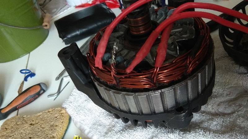

Bon grosse couille aujourd'hui.....j avais pas testé comme un idiot ...
Entre ttes les bornes et même celles du millieu j ai de la continuité....0.3ohm à peu près ....même avec la 4eme morne de 4 fils....c est donc tt mort si j ai compris???
J ai essayé de faire tourner le moteur avec un contrôleur de drone 30A en 4s ....y a pas mal de cogging et des fois il part sur un demi tour propre et re cogging....
À votre avis????fais chier j l ai refait en entier en plus....roulement et tout....

Digitalbaloo a écrit :
Salut à tous et bravo Tchangly pour ce partage d'idée. Je suis moi même en train de tenter l'expérience de l'alternateur en moteur brushless, et avant de mettre le feu à ma baraque j'aimerais bien que quelqu'un ait la gentillesse de me valider mon câblage étoile... j'ai bien sûr parcouru les premières pages de ce (pas encore les 1419...
Bienvenue à toi.
Repere d'abord les continuités de chaque phase. Avec ton cablage tu vas tout cramer

Secoum a écrit :
Bon grosse couille aujourd'hui.....j avais pas testé comme un idiot ... Entre ttes les bornes et même celles du millieu j ai de la continuité....0.3ohm à peu près ....même avec la 4eme morne de 4 fils....c est donc tt mort si j ai compris??? J ai essayé de faire tourner le moteur avec un contrôleur de drone 30A en 4s ....y a pas mal de...
non , tu n'as pas tout simplement alimenter ton rotor en 12v ....
sans ca le contro ne démarre pas ou ratatouille ....
meme avec un ESC ....
il alternateur c'est du costo , tu ne le grille pas comme ca .....
ton couplage est bon sur la photo ,

Liobar a écrit :
Bienvenue à toi. Repere d'abord les continuités de chaque phase. Avec ton cablage tu vas tout cramer Généralement le cablage étoile est comme ca
non c'est pas ca le couplage étoile
peter a raison ...
chunt les 3 borne du font et les 3 phase en bas

Tchang a écrit :
non c'est pas ca le couplage étoile peter a raison ... chunt les 3 borne du font et les 3 phase en bas
Tout depend de la continuité bien sur.

Tchang a écrit :
non , tu n'as pas tout simplement alimenter ton rotor en 12v .... sans ca le contro ne démarre pas ou ratatouille .... meme avec un ESC .... il alternateur c'est du costo , tu ne le grille pas comme ca ..... ton couplage est bon sur la photo ,
J avais alimenté le induit ...en 2s ,3s et même 4s pour tester mais toujourss pareil....
J ai lu qu il y avait un montage double triangle ...ou la continuité est sur ttes les bobines ....ça doit être mon cas....je vais tt dédoubler pour essayer le montage double étoile ...le gars avait un moteur gave de couple avec un petit kV qui donnait une vitesse de 2000 tr/min
