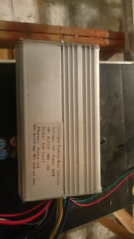

en pleine construction de mon proto de voiture pour enfant, je suis à la recherche de batterie lipo.
J'ai actuellement un alternateur de 80A, que je voulais coupler avec un controller 12v 500w.
Je me dit que pour essayer j’achèterai bien une lipo 4s et au pire si ça rame vraiment trop je part sur un controler 60v avec 4 lipo 4s.

Merci les gars pour vos réponses.
Actuellement je fais des essais avec une très grosse batterie plomb 12v de récup ( 180Ah) .
Au début je pensais l'intégrer au projet. Mais sa taille monstrueuse, son poids colossale ( 44kg ) et finalement sa faible tension de seulement 12v me fond me tourner vers du Lipo.
J'ai ce contrôleur fr.aliexpress.com
Mais la ça ne marche pas super, en fait ce qu'il manque c'est du couple au démarrage.
Niveau transmission j'ai une grosse couronne de 81dents sur l'arbre de transmission et un pignon de 35 dents sur l'alternateur.
Avec la main je bloque assez facilement les roues au démarrage, même accélérateur à fond.
Si les roues sont lancées la puissance est tout à fait correcte.
L'alternateur est couplé en étoile, j'ai essayé de le coupler en triangle mais ça ne fonctionne pas.
Il tourne bien, mais vibre énormément. J'ai vérifié le câblage et il me semble pourtant correct.
En étoile il fonctionne bien et ça à le mérite de limiter l’intensité au démarrage.
Je me tâte à garder le couplage étoile et y monter un contrôler 48v comme celui ci:
www.aliexpress.com

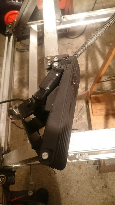

Concernant le proto, c'est une réalisation maison avec châssis ALU. Idéalement il y a aura 2 places assises à l'avant et une benne à l'arrière.
Je mettrait des photos dès que possible.

Allez, voila des photos.
Bon faut imaginer que la c'est le châssis brut sans carrosserie ni rien...

Je vais déjà commander un nouveau contrôler, le 48v de mon précédent message.
