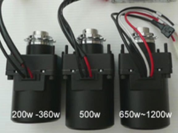

Ceramix
10-01-2016 à 20h09
salut,
c'est l'ancien kit 36V 1260W (controlleur Kelly), réducteur planétaire 1/9.33
celui de droite sur la photo du post d'Endless Sphere
Cyclone Motor Mid-Drive Guide for IDIOTS Needed!
A+

Zigzag84
12-01-2016 à 12h22
Qui peut me donner le diamètre et la longueur SVP ?
