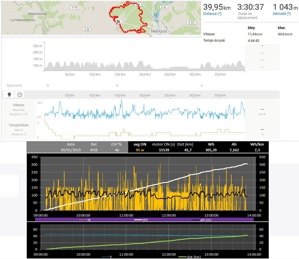

06-01-2019 à 12h21
Circuit très connu VTT L'Hivernale LARCHANT
Avec Cyril 45 (Shimano)
Moi SJC78 (Bafang)
Le Bafang étant équipé d’un enregistreur très précis, on y voit les vrais paramètres électrique
Conso batterie 305Wh
Puissance moyenne du moteur en utilisation 95W
Puissance moyenne du moteur sur le temps total 64W

Sur quel niveau d'assistance réalises-tu majoritairement le parcours pour aboutir à 95W en moyenne ?

@Havoc
Je ne vois pas trop l’intérêt …
Ceci dit, c’est sans doute le niveau 1
Le niveau 1 est à 2.3A environ (92W à 40V)

06-01-2019 à 16h06
Oui sur une moyenne ça change passablement la donne, même si on a des pics à plus de 15 ou 20A (gachette par exemple) on peut se retrouver très bas en conso générale selon utilisation
Enfin, pour ma part je consomme généralement un peu plus que Christophe, mais j'utilise mon VTT pour tout faire, montagne et ville
... et puis si j'ai choisi le VAE, c'est aussi pour pas trop en ch..ez
A part ça, ce genre de graphique on les avait déjà avec les Cycle Analyst ou BattMan : Ici l'avantage de la console BBS maison c'est qu'on peut tout réunir dans un seul appareil
C'est pour ça que la carte SD intégrée a vite été pour moi une priorité ! ;)
... pour exemple l'open log sur un CA, en 2013, c'était déjà un avantage !
Ou les Batt-man (ici sur BBS02) mais avec une mémoire limitée à 1.5 heure et infos courtes...
Puis aujourd'hui sur ESP32, en passant beaucoup de temps avant sur les Arduino.
