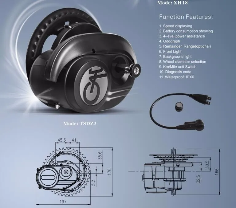

08-05-2017 à 17h55
Sinon trouver un fabricant de cadre qui utilise les cotes de berceau du TSDZ3, si tu veux vraiment faire les choses entièrement ;)
