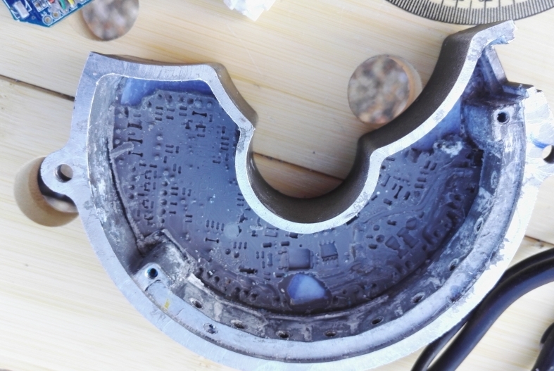

Démontage et essai de récupération de la carte électronique du contrôleur.
Cela semble possible, mais avec beaucoup de temps et de minutie
J'ai essayé de diluer sans succès ce produit (avec de l'acétone) qui ressemble beaucoup à du silicone (joint de baignoire). De toute façon je pense que pour éviter d'attaquer les composants discrets présents sur ce circuit il vaut mieux éviter les produits agressifs.
Vous remarquerez qu'il y a aussi des fils qu'il faut éviter d’abîmer.
Reste à trouver comment cette carte est fixée au carter ?
@ suivre.........................

Sscrit
16-04-2018 à 15h54
la carte n'est pas tenu sur le carter
avec un tournevis plat il faut prendre appuie sur le carter et prendre sous les vis des mosfet, il n'est pas nécessaire d'enlever la pate avant, cela vient tous seule une fois le carte dans les mains
position du tournevis, y aller gentiment, en jaune la partie ou placer du 3 en 1 peut aider

Jclaudej
16-04-2018 à 20h55
Bonsoir,
Effectivement, j’ai déjà essayé mais ça résiste. Pourtant j’ai enlevé toutes les vis des mosfet et débrancher la sonde température présente dans la fonderie du carter.
Demain sera un autre jour avec peut-être plus de chance.

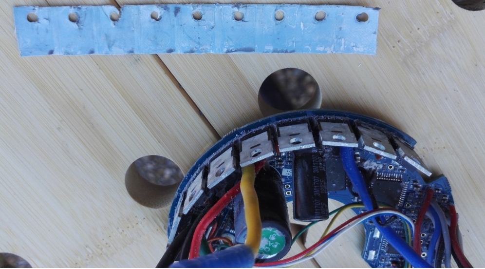

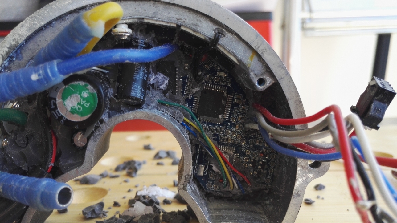

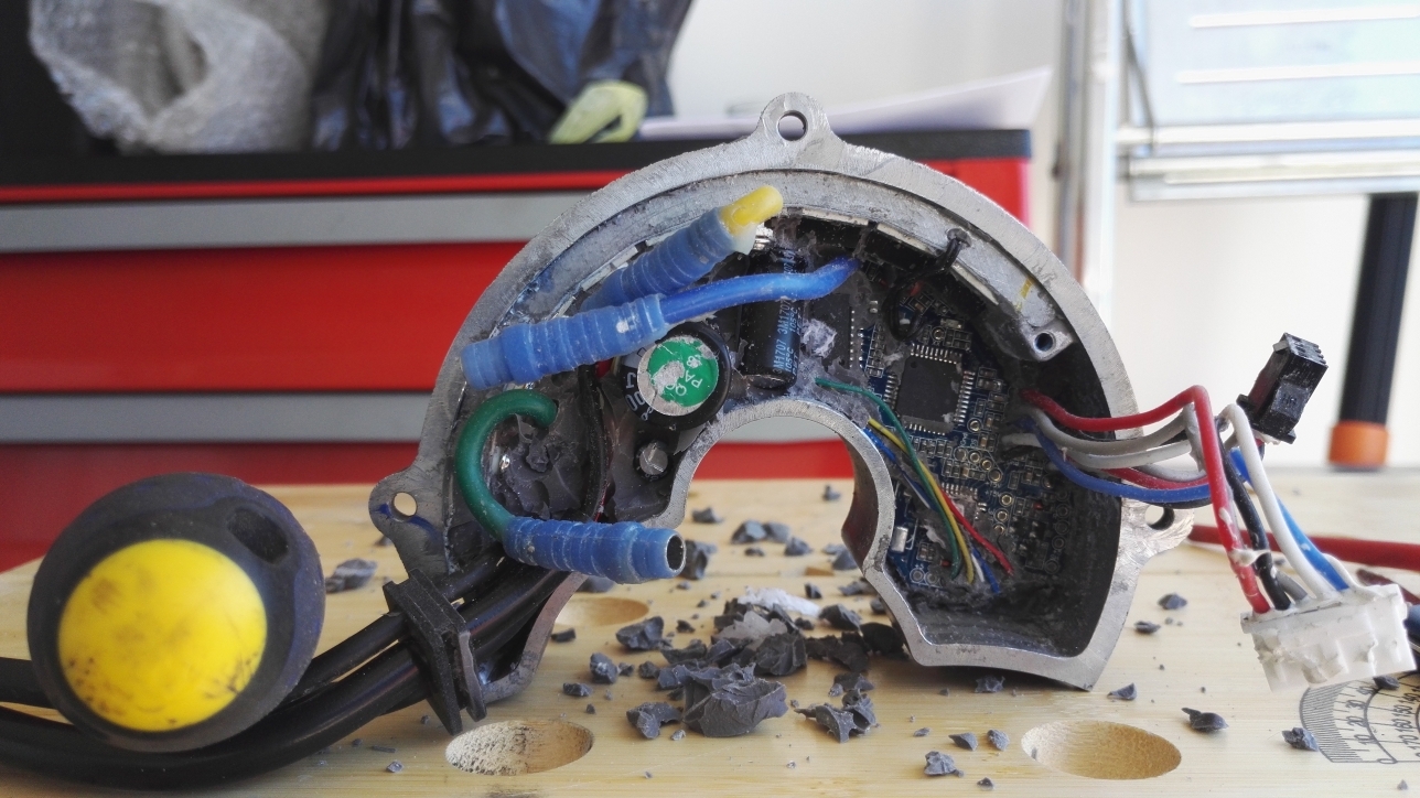

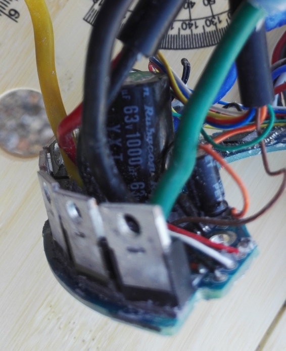

Jclaudej
17-04-2018 à 10h14
J'ai enfin réussi à sortir la carte du carter. c'est pas simple
J'ai une première interrogation sur la bande (en haut de la photo) qui est un isolant (testé à 2MOhm) sachant que les vis de fixation des radiateurs sont elles aussi montées sur des isolateurs comment la chaleur est elle dissipée ?
Autre question, pourquoi 9 mosfet ?
Je pensai que 6 suffisaient ?
Sur cette version la capacité de filtrage est passée de 50 à 63V 1000microF

17-04-2018 à 10h25
bravo et bonne remarque :
je vais tenter aussi d ouvrir le mien .
C est un phénomène de succion du a la pâte au fond qui colle au circuit imprimé qui provoque la difficulté a sortir la carte ?
C est ta dernière photo qui me suggère cela .

Jclaudej
17-04-2018 à 13h01
Bonjour Didier,
La pâte du fond retient un petit peu mais c’est surtout les transistors et les restes de silicone sur les côtés.
Il me reste à dessouder les mofsets et la capacité de 1000uF et ensuite trouver un tuto pour tester les mofsets.
@ suivre........

Sscrit
17-04-2018 à 14h16
petite erreur je pense, il ne faut pas enlever les vis des mosffet, le radiateur vient avec, c'est un ensemble.
mais bon le principal étant de réussir , certaine vis sont difficilement atteignable et si tu foire la tête de vis c'est mort
replace les vis sur le radiateur et enlève le

17-04-2018 à 14h57
il me semblait aussi, merci de le souligner .
