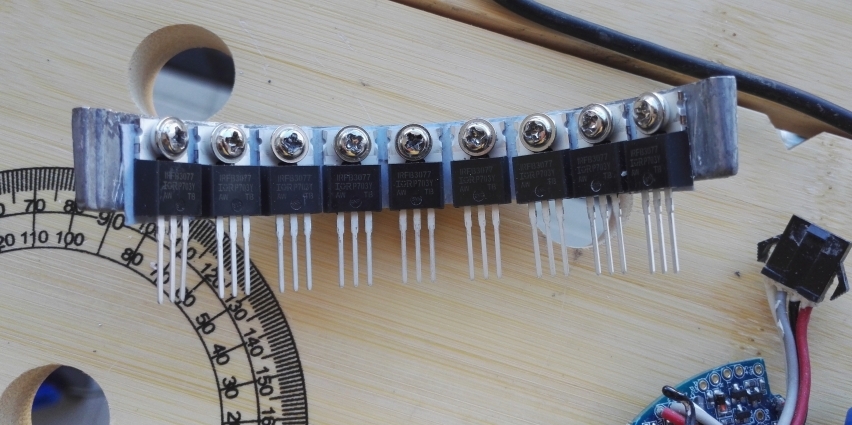

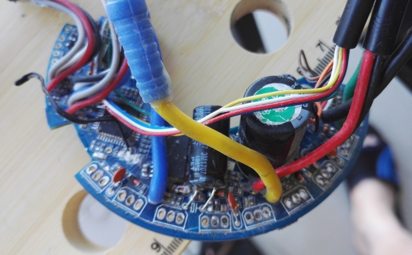

Bonsoir,
Bon cela ce présente pas comme je le pensais.
Les 9 transistors sont bons hormis un qui a une patte cassée (sûrement durant le démontage)
Il me reste à vérifier la capacité de filtrage mais le dés-soudage n'est pas simple.
Concernant le radiateur, il est complètement coincé dans le carter
Cela commence à devenir hard et si la capacité est bonne je ne vois pas ce que je pourrai faire d'autre
Je devrai recevoir un contrôleur neuf en fin de semaine, en espérant que je ne découvre pas un autre problème

J'ai réussi à démonté le radiateur, mais pas facilement. Bras de levier avec un tournevis.
Je viens de passer commande pour 10 mosfets IFRB3077 comme ceux qui étaient montés chez RS Components ainsi que quelques condensateurs 63V 1000uF.
Prochaine étape remontage et test avant de noyer la carte dans un isolant type Magic Gel.
Pour ceux qui souhaiteraient ce lancer dans l'aventure, sachez que vous aurez besoin, entre autre, de tresse à dessouder, d'une pompe à dessouder et surtout de beaucoup de patience
@ suivre..............

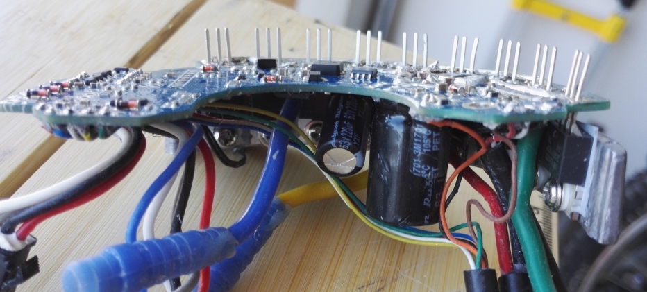

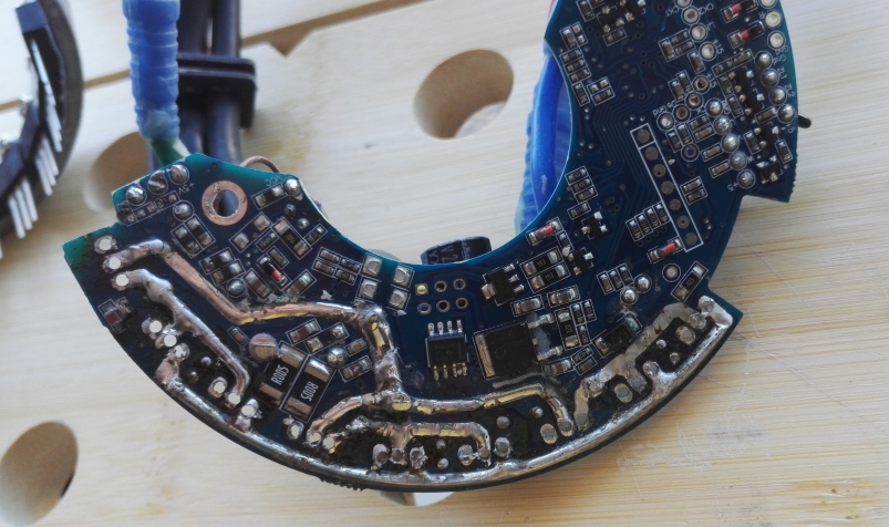

Composants commandés hier soir et reçu ce matin avant 9H
Première constatation malgré les isolants, j'ai 1,2 Ohm entre chaque radiateur ?
J'ai l'impression que le haut des pattes des mosfets reçus sont légèrement plus large que ceux montés à l'origine.
Il va falloir que je trouve une solution, sinon le radiateur dépassera
Grosse galère pour enlever la soudure et permettre le remplacement des transistors. J'ai fini avec un petit foret au Dremel.
Mosfet installés
Toutes le bonnes idées seront les bienvenues
@ suivre.................
