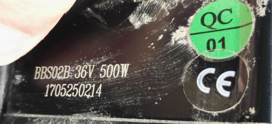

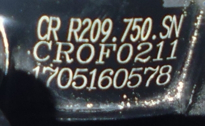

Maintenant, je suis confronté au problème suivant.
Quelle est la version de mon contrôleur ?
J'ai relevé :
Est-ce que cette version serait compatible ?
Contrôleur BBS02 500W 36V

15-04-2018 à 17h14
Le mieux est de demander sur le site, j avais acheté le mien a guillaume de Declic-Eco il me semble .
Par contre ton lien pointe sur un contro ancien modèle non compatible .
En fait l intitulé est controleur ancien modèle mais dans la liste comme le souligne jacques il y a les contro 25a qui sont normalement les nouveaux modèles .
mes contro etaient des version B
ci joint un montage avec les deux num, je n ai pas inclus le num du contro recu de guillaume, pas pensé a le photographier .
a priori tu as une version 2017 et moi j avais des 2016 ...
Didier, 3986 msg, 58 ans. Biot (FR-06). [mon blog] VTT SWX02 RR-9.1 * VTT TSDZ2 RR-9.1 elementaire01.blogspot.com/
 Citer Alerter [565082]
Message modifié le 2018-04-15 17:18:56 par Elem.
15-04-2018 à 17h21
Faut déjà savoir si le moteur est un BBS01 ou BBS02 ... c'est gravé dessus.
Et si c'est un BBS02, savoir si c'est d'origine un 36 ou 48V (pas le même bobinage)
Ensuite voir si version A ou B... là aussi, ceci doit être gravé sur le moteur et les controleurs n'ont pas la même forme
Sur l'image postée par Jean-Claude, on voit juste un gravage controleur, pas le moteur.
Il est daté de mai 2017 (série commençant par 1705...), c'est tout ce qu'on sait.
Anonyme, 16480 msg, (FR).
 Citer Alerter [565084]
Message modifié le 2018-04-15 18:24:30 par Jacques74.
