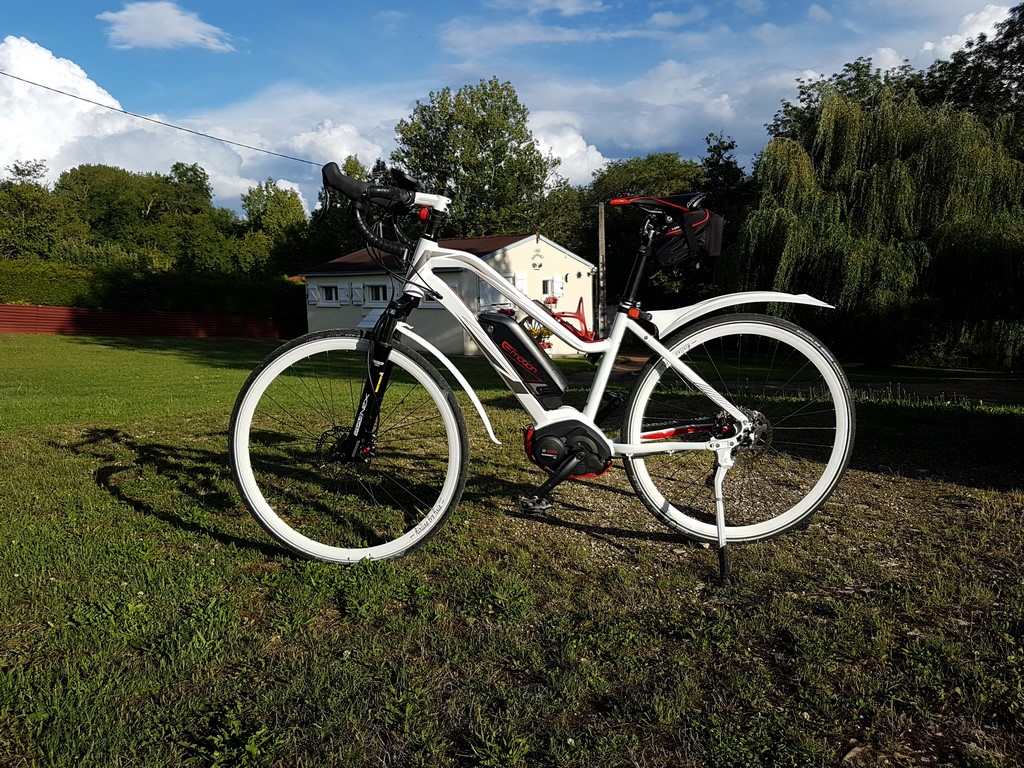

Juste un ptit truc qui me chagrine ,ce matin je mets ma batterie en charge pour rouler dans l'aprés midi mais manque de pot la pluie se met à tomber donc pas de sortie j'allume quand même ma Nyon et l'a je vois le niveau de ma batterie qui a perdu 9% sans rouler =91% pourtant à midi elle était à 100% kezaco ??? Merci si vous avez une explication
Une tite photo je l'adore ma Miss!!

Es-tu bien certain que le niveau était à 100% en fin de charge ? Tu pourrais tout simplement ne pas l'avoir chargée assez longtemps dans la matinée... Ou avoir laissé les éclairages allumés par inadvertance ?

J-C mon ami j'en suis sure à 100% je l'ai débranché à midi

Je te suggère de vérifier la bonne connexion de la console, de retirer la batterie et d'en nettoyer soigneusement les contacts à sec, puis de la remettre, et vérifier ensuite ton niveau de charge.

Je l'ai fait même avec du nettoyage contact

Quelqu'un aurait il une autre suggestion pour la perte des 9% de ma batterie !!!!Merci

Attention, un ordi de bord est comparable à celui d'une voiture: contrairement à une jauge, il ne donne pas d'infos sur le niveau de la batterie mais des prévisions sur ce qu'il estime qu'il y a de disponible comme énergie pour finir la décharge. Si tu as un peu consommé d'énergie mais presque pas avancé, il va donner une estimation très pessimiste, mais ça ne veut pas dire qu'il a mesuré une baisse de ta capacité d'énergie. Simplement, il te dit que si tu continues comme ça, tu ne vas pas aller loin.
