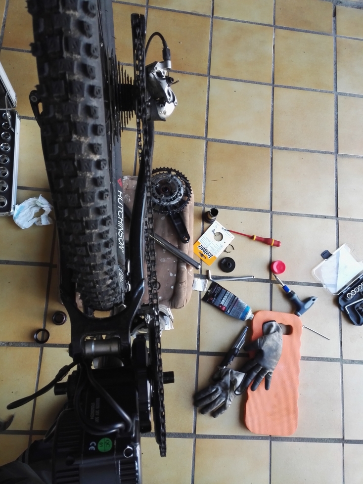

Je viens de monter mon BBS02 sur mon Giant Trance 2 et il me semble que c'est mal parti.
Sur la photo ci-dessous vous pourrez voir que la ligne de chaîne est très loin d'être bonne avec le plateau de 44 dents livré avec le kit.
La motorisation vient bien en butée sur le cadre.
La motorisation ce positionne bien mais sans possibilité d'utiliser mon dérailleur arrière je ne vois pas un grnad avenir à cette transformation.
Que puis-je espérer comme gain avec un plateau différent ?
D'après vous est-ce jouable ?
Merci d’avance pour votre aide

Ton plateau est monté a l envers, la cloche va vers le moteur et non vers l exterieure .

Quel âne je fais, je change de sens et pour information, qu'elle est le gain (décalage) avec un plateau PréciAlps ?

2/3 mm de plus, mais c est surtout que le plateau est un narow wide donc apte a accepter les fort angle et antideraillement .
Je crois que le bafang fait 9 mm et le preci 12 mm mais il n y a que preci alp qui peut confirmer, ça a été abordé y a pas longtemps quelques part et precialp avait donné les cotes exactes, me semble que c était rapport a une transformation sur un lapierre x control si tu cherches en utilisant le moteur de recherche du forum .

Ligne de chaine avec la couronne dans le bon sens. Mais il faut que je trouve une autre plus petite parce que 44x34 ça tire beaucoup trop long. Je vais aussi changer de cassette (9 vitesses) avec 11*36 aujourd'hui.
