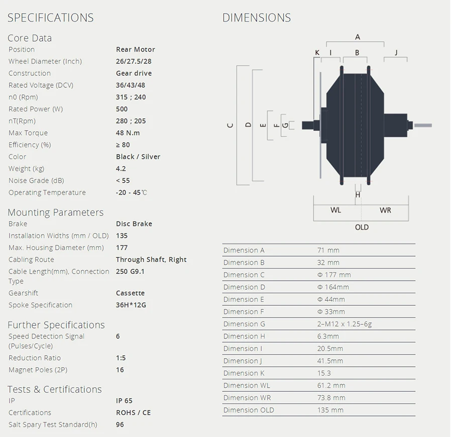

Pour un usage routier arriere pays qui va stresser le moteur dans un mode longue montées je me suis arrété ce moteur qui ressemble a un SWX02, c'en est un ? Le controlleur vendu avec en fait il une base compatible avec une montée de col routier 20 km deniv de 200 à 1150m ? (Par exemple Pont du Loup - Greolieres pour ceux qui connaissent)
