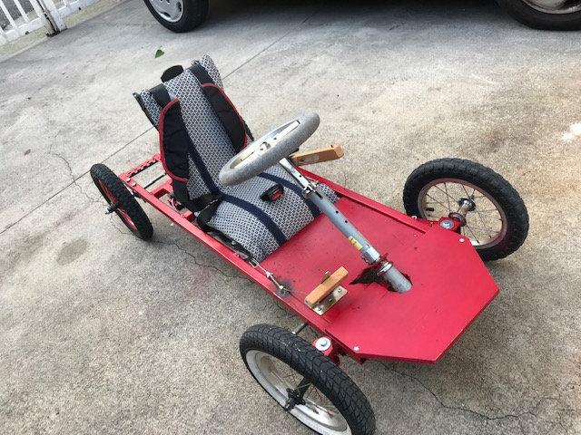

13-01-2019 à 12h23
alegria
fabrication maison avec des roue de 16"
moteur hoverboard par chaine de vélo sur cassette et plateaux pedalier
frein tambour et roue libre sur moyeux de vélo AR sans la jante
siége de porte bébé vélo avec ceinture de sécu
2 roulement a paliers AR
potance de trotinette pour la colonne de direction
charnier de portillon pour la pédale des gaz avec tirrage sur accéleérateur pouce
frein a main sur tambour AR
volant en jante de vélo
contro 36v 48v 1500w
batt lipo
