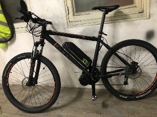

23-03-2018 à 22h31
-Kit commandé Mercredi chez Cyclobost, Récupèré en fin d'après midi.Prestation impeccable, fournisseur au top, kit parfaitement adapté avec une platine pour régler la batterie en fonction des fixations sur le cadre
-Montage 2 H environ
-C'est donc comme prévu le moteur 750 W 48 Volts, Batterie 17,5
-J'ai choisi un plateau de 53 pour la vitesse sans mouliner comme un malade,mais obligé de mettre des petites cales sinon il touche le hauban arrière, mais rien de compliqué 3 petites rondelles entre le plateau et le moteur font l'affaire.

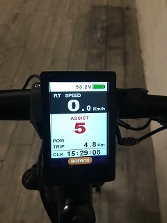

-J'ai choisi aussi le dernier modèle d’écran avec un petit supplément.
Test :
-Parfait !!! avec le plateau de 53 on peut rouler a 50 km/h sans problème
-Je dois rallonger un peu la chaîne, (logique avec le plateau de 53) car je ne peux pas monter sur les deux dernières couronne de la cassette.Pour prévenir l'usure, je vais certainement ajouter le capteur de changement de vitesse car ça claque pas mal et la chaîne est fortement sollicité.
-J'ai testé avec une petite cote a 10% car je me demandais ce que ca allait donner avec le grand plateau, l velo monte sans souci en 53X16 donc il y a de la marge.
Montage propre, il ne manque absolument rien dans le kit:
Et l'ecran
