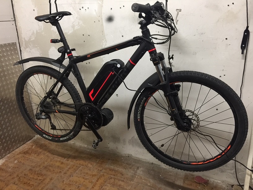

Il y a une chose que je peux comparer, c'est le Trek Commuter 8S avec moteur Bosch 350W et batterie Bosch 500 W, et le vélo que je viens de monter.
Je préfère largement mon RR540 avec le BBS02 750W et sa batterie 17,5, le moteur répond vraiment bien, le velo est plus léger qu'un Speed Bike Classique.
La batterie était chargée lorsque je l'ai recu de cyclo-boost donc j'ai été roulé direct. Une trentaine de KMS, avec des denivellés du centre ville, du plat...
Utilisation de l'assistance au maximum avec une vitesse moyenne de 35 km/h et une vitesse constante sur le plat entre 40 et 50 km/h
Quand je suis rentré il restait 64% dans la batterie.
Avec le plateau de 53 ca monte partout sans problème et sur le plat on peut rouler entre 40 et 50 a une cadence de pédalage normale.
La base de montage c'est une RockRider 540 avec freins a disques.
Quand on parle des cadres qui ne sont pas fait pour rouler a ces vitesses la, j'ai de fort doute. Avec mon CLM Scott, ou mon Argon Gallium Pro (cadre 750 Grammes) et freins classique, on tient des moyennes supérieures a 40 km/h et sur des faux plat descendant on peut atteindre 80 Km/h sans probleme.
Le seul problème qui peut survenir dans une configuration comme celle de mon RR Bafang, je pense que c'est la transmission qui derouille un peu a cause du couple du moteur.Donc je laisserai une chaine de rechange dans ma trousse a outil

Clair! En tout cas je trouve ça très propre comme montage, on est quand même assez proche d'un vélo de marque, et la console est très chouette. Par contre un plateau de 53 ça me parait vraiment énorme!
C'est clair mais comme sur mes vélos de route je roule sur le plat En 53 - 11 a 15 sur la cassette je ne voulais pas un plateau de 44 ca mouline trop a 50 km/H.
Avec l'assistance electrique Mon but n'est pas de rouler pépére mais de tenir de grosses moyennes sur mon Trajet Maison-Boulot, en ajoutant au moteur 3-400 Watts avec les jambes

24-03-2018 à 21h26
Resultat final

Je le trouve vraiment chouette!
C’est quoi comme frein?
Stéphane, 2366 msg, 42 ans. (FR-38).
 Citer Alerter [561202]
Shodan47
24-03-2018 à 22h14
j'ai refait le design de la batterie, car elle avait des motifs verts, la c'est mieux intégrer (je suis un peu maniaque)
Les freins ce sont ceux d'origine du Rockrider mais c'etait un modele assez haut de gamme pour decat, pas par rapport a mes autres vélos

Tahitibob
24-03-2018 à 22h40
c'est clair que c'est un montage tres propre et les sticker de la batterie se fondent bien avec les lignes du velo tellement bien qu'on croirais un montage d'origine
a 50 km/h et freinage d'urgence cela donne quoi?

Jubesse
25-03-2018 à 03h41
A 45 km/h avec le 5.3 quasi le même, je bloque la roue arrière
ça mort pas de soucie et c'est du 160mm.Mais c'est pas les même.
Sinon garde une chaine renforcée en rab dans le sac à dos au cas ou.
Mais si t'ais cool dans les démarrages et les changements de vitesse, j'espère que ça va tenir un moment la transmission.

Classe le "design".
Le garde-boue avant me plait bien c'est le Zéfal No Mud ?

oui ce sont les Zefal no Mud avant et arriere

Petite modif du matin...
Allongement de la chaine de 8 maillons, et ca va beaucoup mieux , toutes les vitesses passent et c'est moins tendu
Insertion d'une cale souple entre le moteur et le cadre pour éviter les vibrations
