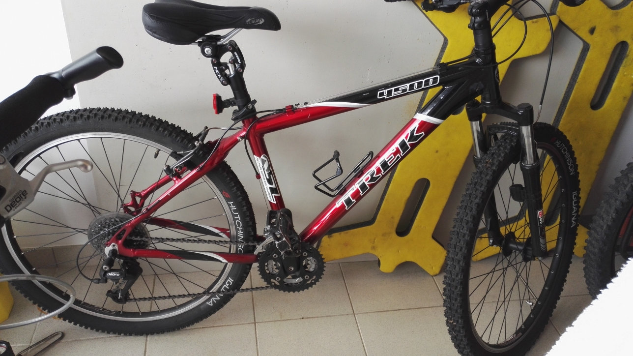

Le vélo :

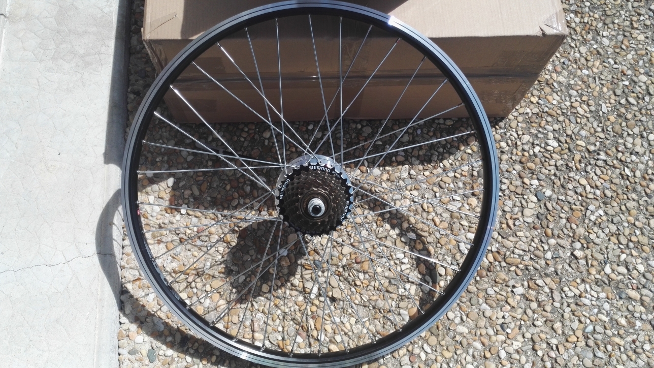

La roue est arrivée bien emballée et la jante semble de qualité.
Pas de voilage ou excentration de la jante.

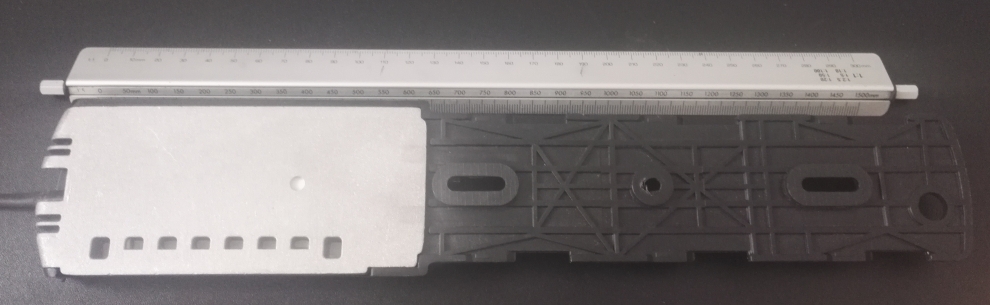

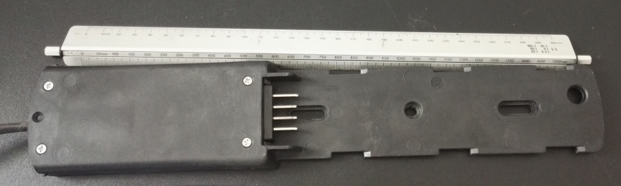

Après relecture de la documentation jointe, j'ai trouvé comment fixer la batterie sur mon cadre.
Si vous examinez la photo de la platine arrière, vous remarquerez qu'il il a un trou de fixation masqué par un autocollant.
En démontant les 4 vis présentes sur la dernière photo vous avez accès à ce moyen de fixation qui est en plus plus rigide (aluminium) que les autres point de fixations.

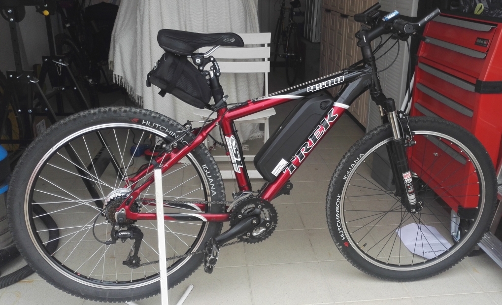

Une petite photo du VTT

Premier essai de ce vélo de 20 km. Normalement nous étions partie pour une soixantaine de kilomètres mais le contrôleur de mon BBS02 en a décidé autrement :( et nous avons rebroussé chemin parce que un VTT motorisé + batterie et ravitaillement dans le sac à doc sans assistance ça calme
Mon épouse est ravie, et je pense que pour une utilisation promenades sur pistes cyclables le moteur moyeu arrière est loin d'être stupide parce que plus simple pour quelqu'un qui cherche la simplicité.
