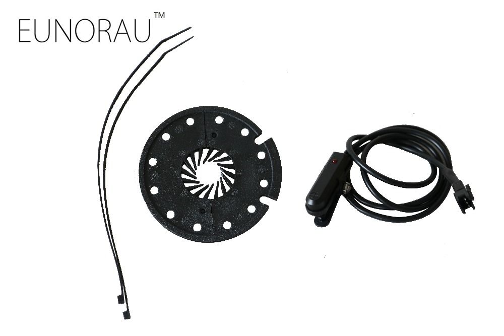

Jean-Claude a écrit :
Je pense que le kit "plug and play" est impossible, sauf si il est dédié à un modèle spécifique
Disons que les rondelles de PAS dans le genre (voir l'image)... je m'en passerais
... surtout avec un standard Isis/Hollowtech et non carré.
C'est tellement plus simple de faire ça de l'autre coté et directement sur le plateau...
Voir aussi ce sujet
est égal à .... ce genre de bricolage !
