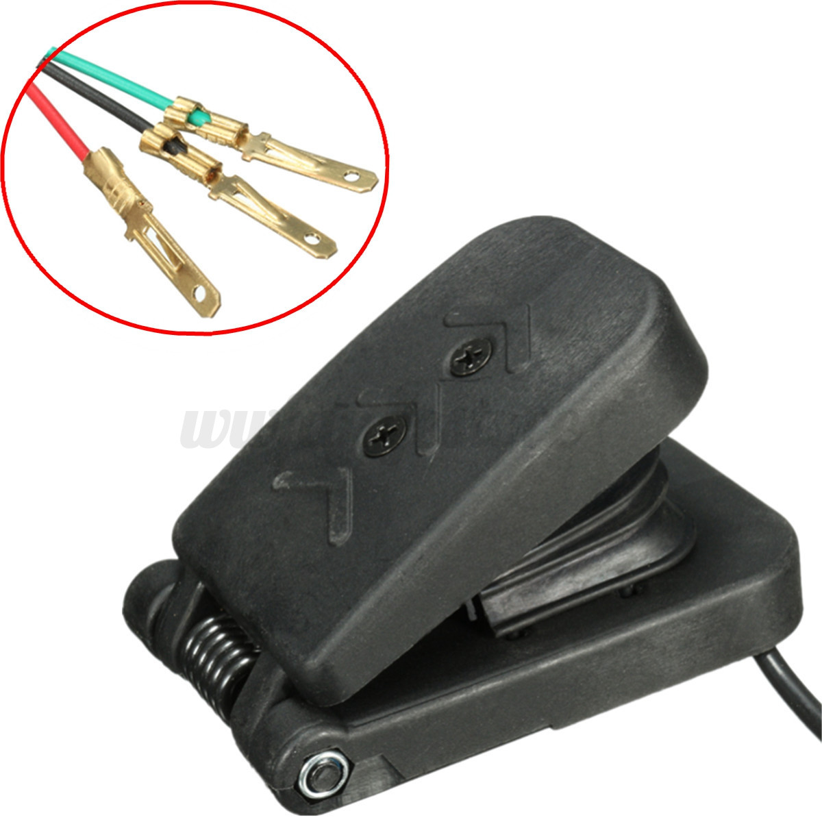

ou en pédale accelerateur
www.ebay.fr

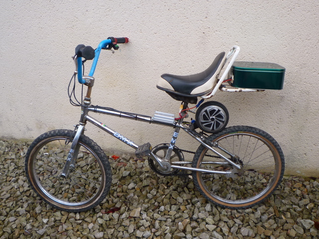

salut a tous
bon j'émigre ici , mon dernier projet de fabriquer un vélo pas chers avec un moteur de hoverboard , pour la suite de mes essai ..
edite:
bon voila ,j'ais fait vite fait une boite pour metre les lipo...
ce n'est pas violant mais ca avance bien ...
pour faire les balades tranquilou c'est tout a fait potable
une fois lancer c'est top
et voici la vidéo de la premeire sortie tout a l'heure
la boite le l'ais fait que apres coup
Tchang, 15448 msg, 48 ans. Erce Pres Liffre (FR-35).
