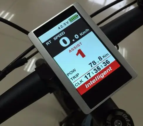

Voilà mon display... Bonne chance pour trouver le fabricant..
J ai vu les italiens ( photos de leur guidon/velos) avec mon modele de velo et ils ont le display bafang mis apres.... Donc je pense faisable..
Voila je le suis mis as nu là ( photo de mon display, cable contrôleur....)

Tiens, mon équivalent DCP14, nommé P850C pour le mien, est aussi de marque "Intelligent"
Gag à part, ce qu'il faut te trouver c'est la doc du controleur, ou encore des témoignages d'utilisateurs ayant le même que toi et ayant installé cette console...
Mais tu peux aussi essayer à la gonflé, en respectant au minimum les polarités ^^
