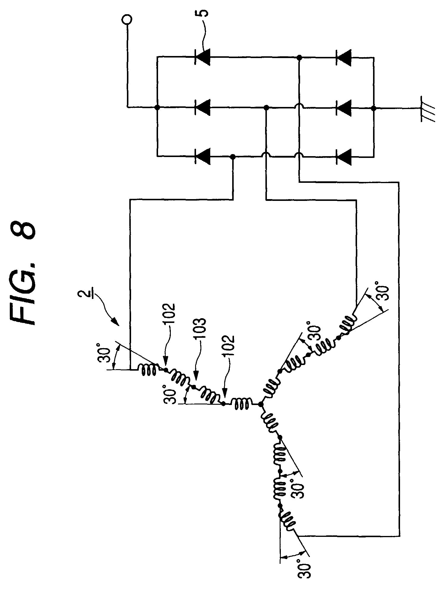

Je ne sais pas si c'est vraiment le même alternateur que sur mon 103, mais sur le miens au démarrage c'est comme si il y avait une deuxième vitesse qui s'enclenchait.
J'ai vu qu'il existe des Valéo comme les Mitsubishi avec 2 étoiles raccordées en série en interne.
Je pense que c'est le cas du miens. Si ça peut t'aider...
Regarde ce lien il y a plein de schémas et graphiques :
Brevet alternateur Valéo
