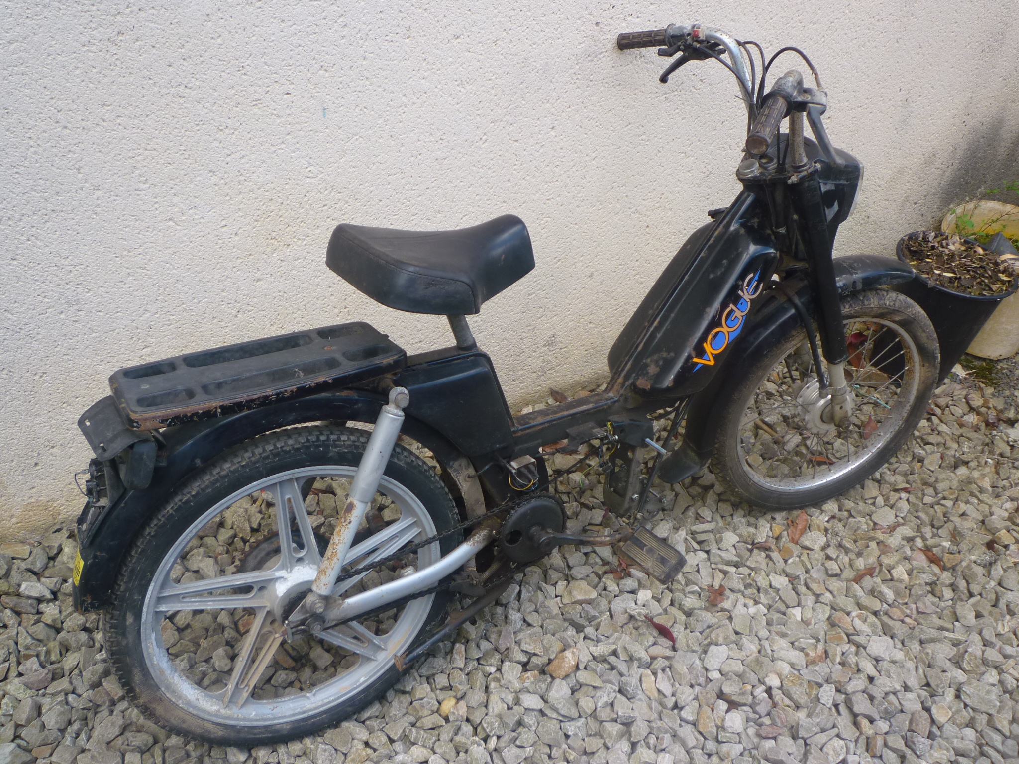

15-05-2018 à 00h58
bon je suis aller cherche ca
je te suis peter
une 103 vogue comme promis
bon j'ais tu taff a faire dessu , la chaine est rouiller , les amorto AV sont griper !!!!
je ne sais pas comme je vais faire pour les débloquer
la roue AV est en raiyon , pas de bol , ca gache la mob
un feu AR casser , le phare qui ne tien pas ...
le pneus AR HS par le soleil ...
bon ca va il freine bien , c'est déja ca
j'ais les carter laterral mais il faut mastiquer a un peti endroit , pas grave
une bonne peinture comme toi
je vais lui coller un alternateur de 120A en couplage triangle cette fois ci pour voir , la dif avec toi
