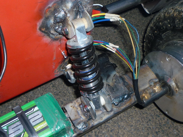

bon j'ais fait ca se week end ....
un kart qui me servira de teste pour les conversion moteur hoverboard en roue de chariot 10"...
j'ais instaler pour le coup des petit amortisseurs de vtt sur le bas ossilant AR , et j'avoue que c'est grandement satisfesant , on sens moin les bosses ...
les deux moteurs sont dépourvue de leur pneus en gomme et fixer directement sur une jante de chariot , facon tambour de voiture . comme ca je peux changer de roue comme je veux ...
2 petit contro de 350w modifier sont utiliser pour piloter les moteurs ...
un systeme de frein par frotement est instaler , une bride qui vient appuier sur la roue pour la bloquer ...
c'est plus simple et efficasse
aller je vous assure que l'envie de la conduire et intense , des les premier metre , je suis surpris du couple que ca a en 48v !!!
une accélération franche et directe , rien a voir avec le systéme roue contre roue au par avant !!!
ca envoie directe , on sens les accélérations jusqu'a se stabilise aux maxi , a une vitesse a voisine les 35km/h
dommage on en voudrait encore !!!!
ca temble de partout , mais c'est pas grave
les roues ne sont pas équilibré et les pneus a bas cout ont un faux rond , mais bon c'est pas chers..
il n'y a plus de ralentissement du aux frotement des moteurs , ici c'est directe drive !!! je peux meme pousser le kart avec un doigt
niveaux freinage c'est le top , le frein a main est plutot mordant pour une simple bride
meme sur du bitume , cela bloque les roues ...
bon niveau trajectoire y a mieux , car la il faut s'accrocher sur le volant car la direction est flotante !!!
je n'arrive toujour pas a faire une direction convenable , il y a toujours une roue qui tourne peux dans un sens et tout est correcte dans l'autre sens
si non ca va si je ne vais pas trop vite
mais j'ais noter une légére chauffe des moteurs comparé aux systeme de roue contre roue ,...
sans doute du a la taille supérieur de la roue entre le 6" et le 10" ....
pas de mesure pour l'instant , ce n'est qu'un prototype crue ....
aller photos vite fait
pour faire le bras ossilant , j'ais utiliser une charnier de volet de 16mm et des grosse écroue souder sur le chariot diable l'un sens inverser a l'autre pour qu'elles ne se barrent pas
ici j'ais souder des grosses rondelles pour la fixation des amortisseurs de vtt
les moteurs fixer les jante du chariot , bon pour éviter les frais , je n'ais pas mis les frein a disc la dessu , car je sais que une bride fera tres bien l'affaire
le palier de la colone de direction ,c'est un moyeux de vélo AR ....
la pédale d'accelerateur sur une grille métalique , car la fléme de faire une tole sur mesure
ici l'emplacement des 2 contro
bon ca fonce ce petit bolide !! j'ais meme pue faire des franchissement sur les terrains vagues , ca passe tres bien , et sur les graviers ca patine bien
seul dans les haute herbes , elle a du mal a rouler ...
normale , le chassi est plutot bas
y a plus qu'a remaitre tout ca au propre
a suivre
