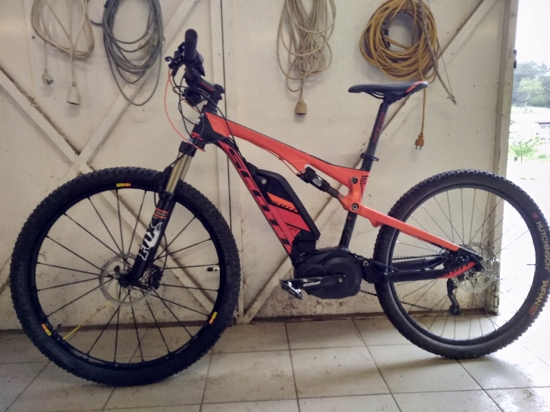

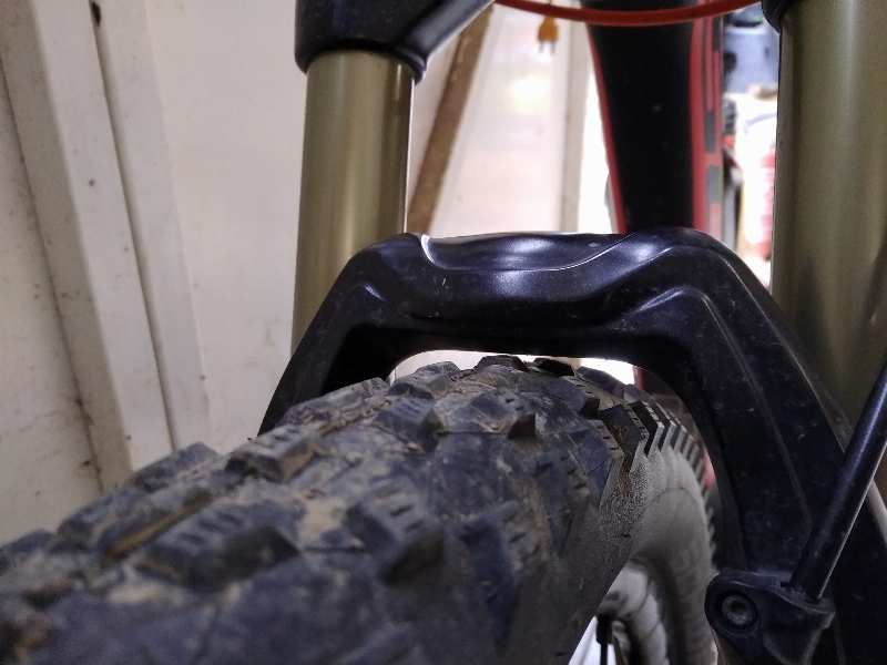

Une photo avec une mavic crossmax sl de 29 a l'avant mais ça frotte légèrement (pneu en 2.35)

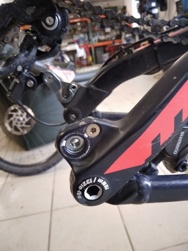

En attendant un coup de pouce, je continu mes recherches et il semblerait que des roues toutes prêtes spécial hybrid soit difficile a trouver en 10x135 du coup je m'orienterais vers un changement de roue libre et peut être de jantes également.
Que pensez vous de cette ref de jante qui est en promo chez rcz ? suffisant ou pas ?
www.rczbikeshop.fr
Sinon que puis je monter comme roue libre suffisamment robuste sur ce moyeux fh-m35 ?
