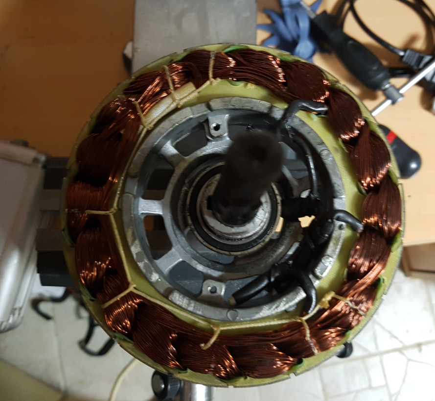

Retour d'experience sur le demontage de mon 8fun BPM code 11 afin de remplacer les cables des 3 phases sectionnés en bout d'axe:
Ca y est, j'ai reussi a desacoupler le stator du rotor.
Il m'a fallut sortir les 3 petites vis qui maintiennent l'engrenage d'axe interne, pas evident, une des 3 a été plus difficile encore a sortir, j'etais pas loin de totalement la foirer ( merci wd40 + tournevis a frapper ), puis un circlips a sortir, la aussi heureusement que j'avais recement fait l'acquisition d'une pince prevu pour ca.
Et ensuite j'ai bloquel'ensemble du moteur dans mon grand etau ( la aussi je l'ai depuis peu, heureusement), et j'ai reussi a le faire sortir en me servant d'un arrache moyeu, pas evident car meme avec un grand de 150mm, il reste trop court pour accrocher ses 3 griffes sur le stator, bref je m'en suis quand meme sorti en ne me prenant que sur une seule griffe.

J'ajoute ce lien interessant sur le changement de fils de phases:
endless sphere

Je pense re-cabler les phases de mon BPM en AWG 14, des fils que j'ai dispo sur un controleur KU120 grillé.
Cela correspond a du 2.2mm2 il semblerai, ce sera déja bien mieux que les 1.5mm2.

09-05-2018 à 15h32
Pas réussi à les passer, je suis resté en 1.5mm2. Dommage, car ca chauffe trop.

Toniovelo
12-05-2018 à 15h20
Baisse les amperes injectés et ça chauffera moins ^^

17-05-2018 à 15h52
Je vais baisser les volts injectés, revenir a du 12S plutot que 14S.

Toniovelo
17-05-2018 à 21h21
Moi je suis en 12S à 28A max, jamais eu de souci depuis plusieurs années.
