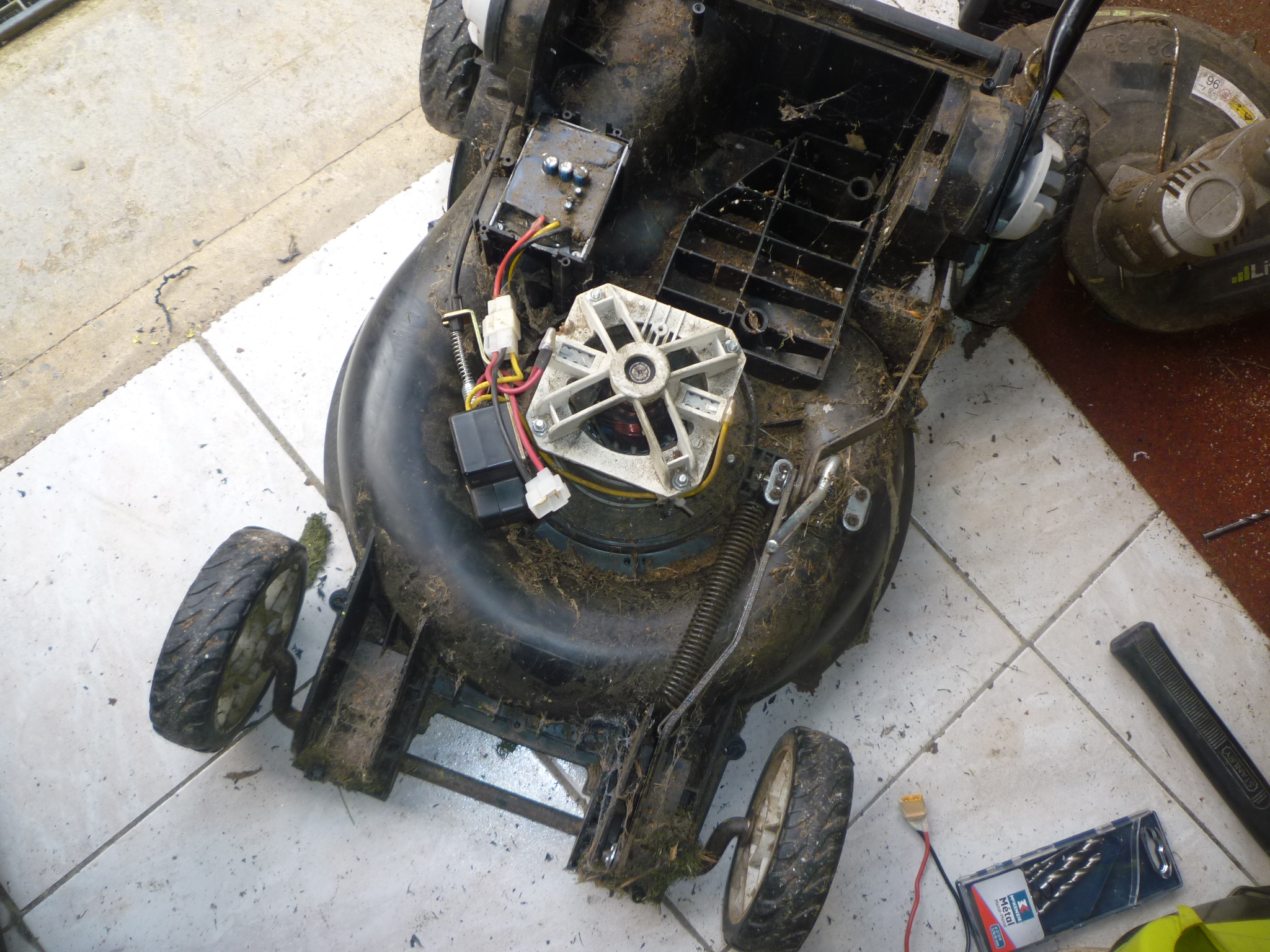

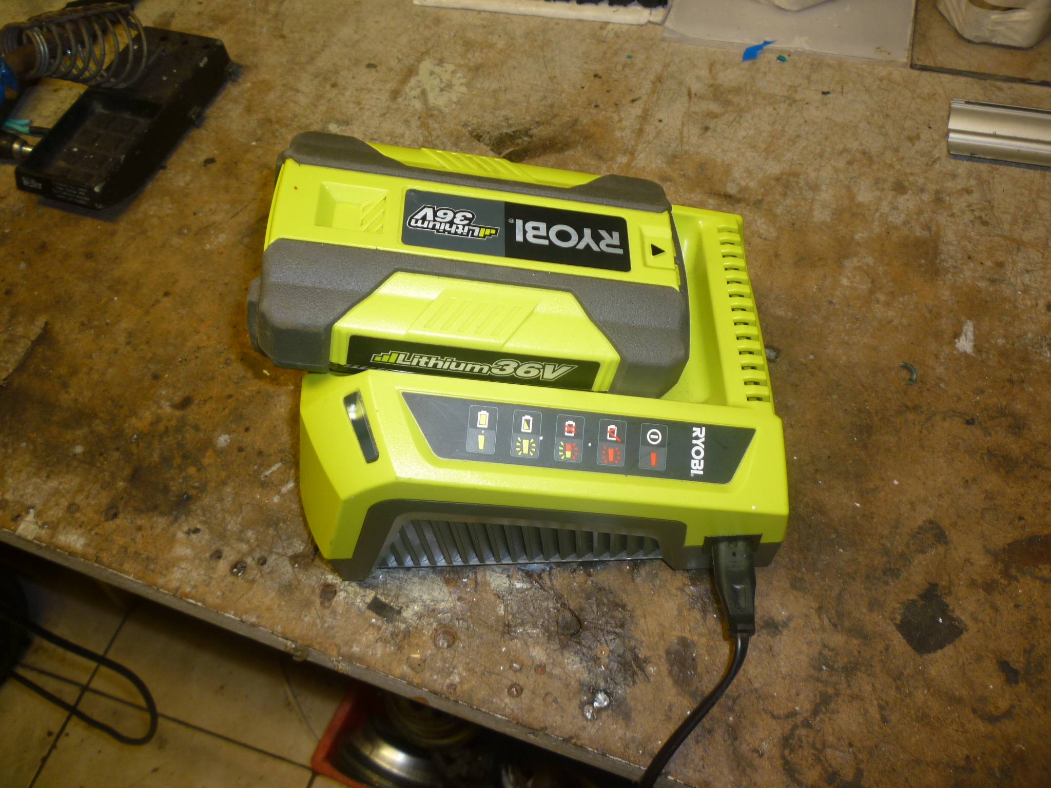

15-06-2018 à 00h14
Prowler a écrit :
C'est sympa merci mais j'ai justement récupéré une thermique qui soit disant fonctionnée mais moteur serré Donc au lieu d'en retrouver encore une comme ça je voulais la convertir... Sinon oui alternateur mais j'ai pas de grosse batterie...
et bien en parlant de tondeuse a convertir , j'ais chercher un peux sur les annonces et je suis tomber sur ca :
une tondeuse electrique sur batt !!!
pour 50 euro y a la tondeuse 40cm et une debroussailleuse , mais la batt lithium est HS...
pas grave vue que je vais utiliser mes lipo
voila , j'ais ouvert par curiositeé pour voit a quoi ressemble le moteur , et bien c'est un brushed avec un variateur electronique du fait le démarrage en douceur ....
j'en est profiter pour souder une fiche XT60 et affuter la lame de coupe
en plus elle se courbe pour le rangement
voici le chargeur de 36v 1.5AH !! c'est tout !!!
j'ais remplacer les 2 cell HS , mais meme apret tout ca , le chargeur ne veux rien savoir
c'est mort
sinon ca va j'ais pue recharger avec le chargeur du hoverboard , et pue tester la debroussailleus...
ca fonctionne , mais j'ais un gros doute sur le BMS de la batt
la tondeuse fonctionne tres bien avec les lipo , j'ais juste fait 10m avec et c'est top , ca tourne tres vites 3200tr/min
voila c'est bon j'ais une tondeuse electrique sur batt
