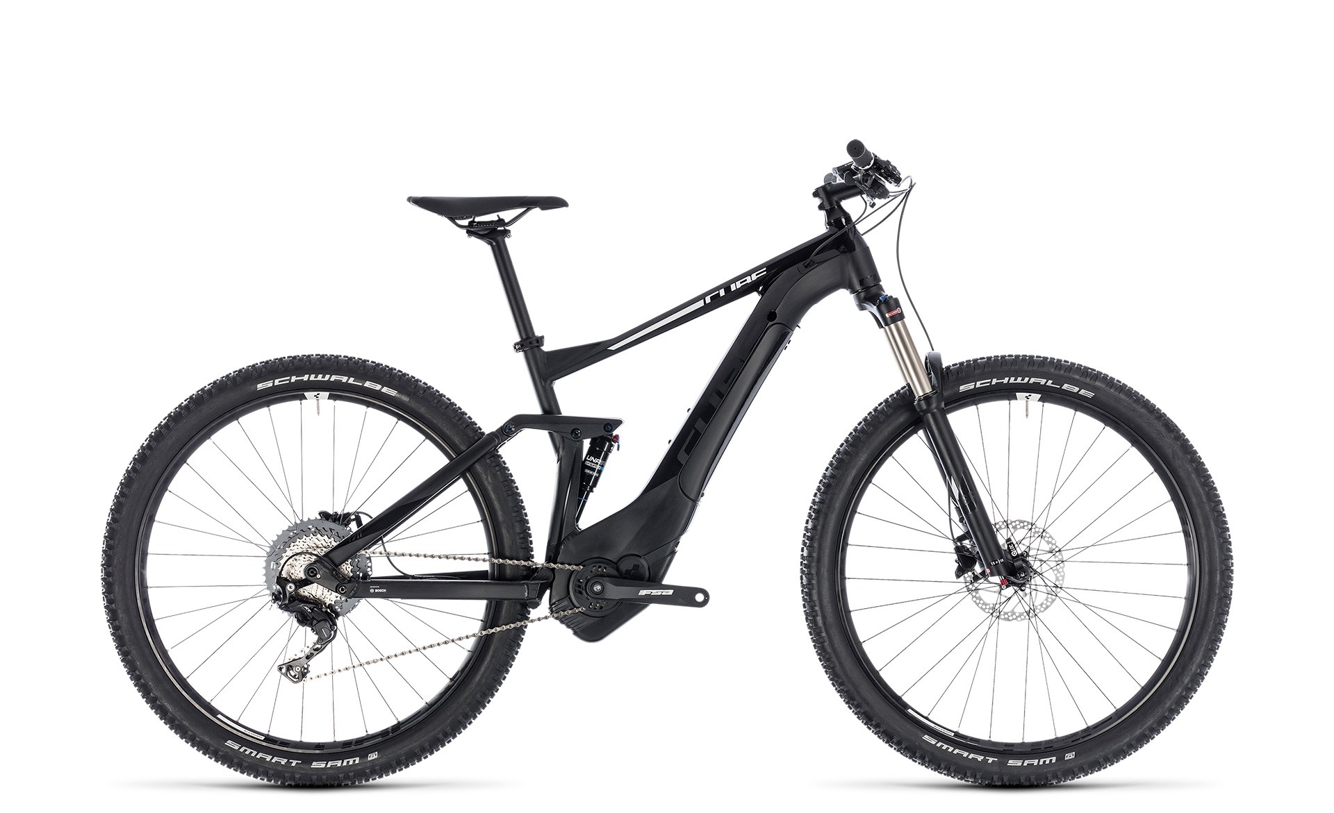

Poulos
12-07-2018 à 19h40
ah non c'est pas du tout une cloche.
C'est plutot de ce genre:
sinon, pourquoi il n'y a pas de plateau plus petit en bafang ?

]il y a déjà eu des discussions la dessus
diminuer le plateau augmente la force de traction sur la chaîne et donc les contraintes sur toute la transmission, roulement,cadre etc
il vaut mieux augmenter la taille du pignon arrière pour avoir un rapport équivalent.
depuis le passage a 2x11-12 vitesses il y a maintenant des cassettes 11-42 et même plus grand.

Poulos, tu n'as pas compris ma réponse. La forme des moteur BBS fait que pour conserver un alignement de chaine acceptable sur les grands pignons, il est nécessaire de poser des plateaux en forme de cloche qui enrobent la saillie du carter de la couronne de sortie afin de gagner quelques millimètres en direction du cadre. On ne peut pas faire autrement. D'où la taille minimale de plateau.
Pour le moteur, cela n'a pas de conséquences puisque la démultiplication est conçue en fonction de cette limite. Pour le cycliste, cela en a une: il est toujours sur moyen pignon. Il peut donc opter pour une cassette qui compense cet inconvénient.
Notons que les BBS à la base, n'ont pas été conçus pour des VTT, mais pour des vélos de ville et de balade. Le problème est donc apparu par la suite.
