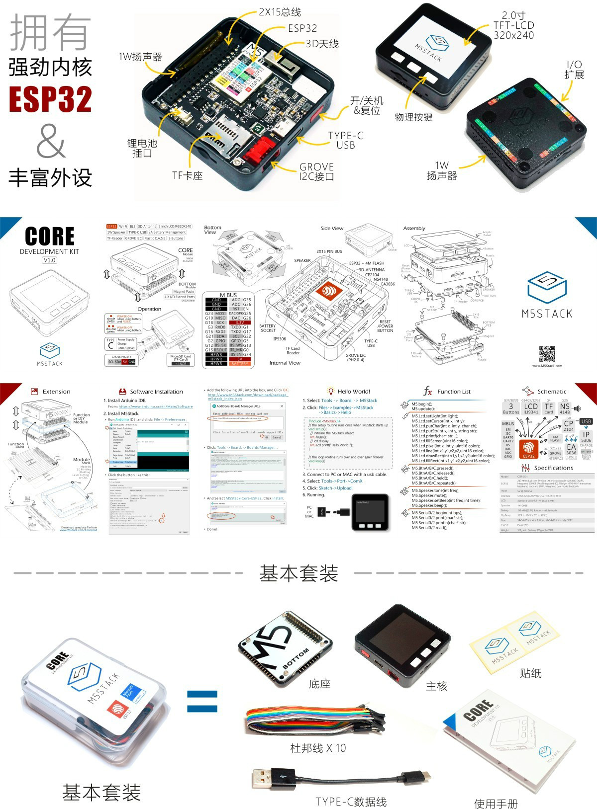

Dirk-Pitt
29-06-2018 à 19h39
est-ce que les petits génies du décodage bafang seraient interessés pour utiliser cet afficheur minimaliste comme display du bafang.
moi je le trouve sympa. j'ai les infos pour le protocole.

Yamty35
05-07-2018 à 10h52
Il a l'air effectivement intéressant pour son gabarit.
Il utilise une liaison série ?
Où peut-on se le procurer et à quel prix ?

05-07-2018 à 15h47
version clé en main à tester...
35€ environ
Christophe, 3235 msg, 60 ans. Guyancourt (FR-78). [mon blog] 36V 250W VTT bafang swxk 185R MetV and BBS01 Cycloboost
