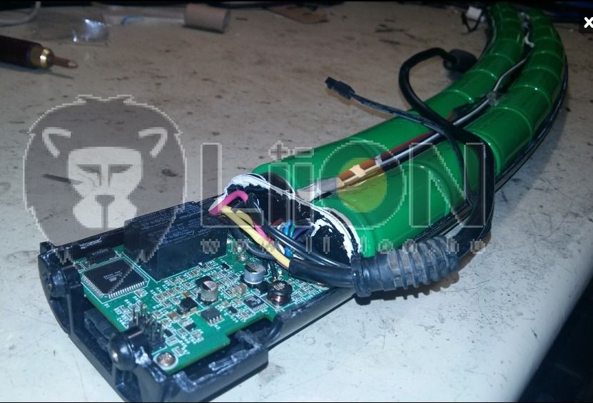

Voici des photos tirées du net car j'ai pas eu le temps de re-démonter ce matin. Le contrôleur est intégré au pack batteries.
Et je confirme que l'assistance est progressive, si on appuie tout doucement sur les pédales, on a pas d'assistance, et si on augmente la pression, on augmente l'assistance !
Tout doit se trouver dans le moteur peut-être??

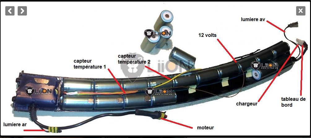

Ryder-35
05-09-2018 à 11h06
Et une avec les branchements :
