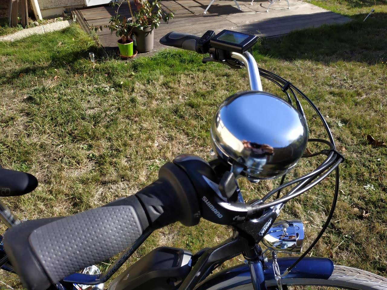

01-10-2018 à 10h03
Madame a craqué ce WE : elle est ravie
Elle peut enfin faire ses 10 Km/jour sans transpirer ni prendre froid.
Pour le prix c'est très correct : garde boue, béquille, selle en gel, sonnette rétro et porte bagage... C'est du basique mais pour aller au boulot ou chez la nounou, c'est très bien :)
La batterie amovible est une Greenway 36V 10,4 Ah (comme le chargeur) avec accus Samsung, assemblé comme les autres modèles et il est facile d'avoir des pièces de rechange, la MFC n'est pas loin.
De plus, c'est un format standard (Hailong I) qu'on peut facilement refaire ou acheter chez Ali Express.
Le cadre acier est garanti 10 ans et plus souple que l'aluminium, d’où l'absence de suspensions. Donc, si le cadre est mal soudé, on fera un échange ;-)
Le reste est garanti 2 ans, hors pièces d'usure, y compris la batterie.
La selle est confortable (gel), à voir pour ajouter une suspension de selle.
Le contrôleur est un KT LCD2 et on peut le remplacer par un modèle plus évolué pour booster l'assistance ;-)
Les feux avant/arrière sont à piles et éclairent relativement bien : on peut adapter des modèles alimentés sur la batterie du vélo, soit en soudant dans le support, soit en remplaçant l'afficheur par un KT-LCD3U avec prise USB 5V 1A.
Les pneus 26" (3 bars) sont relativement épais et amortissent bien.
Au moins on échappe aux freins à disque en mousse : le jeu de patins est à 3€ et le montage gratuit 2 fois les 2 premières années.

Quelques photos :
