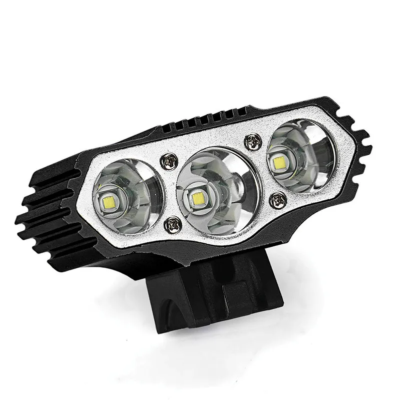

Pour l'éclairage, on trouve aussi des kits complets 40/70/100 lux, avec feu arrière et klaxon, à connecter directement en sortie de batterie.
En espérant que ça ne fasse pas de court-circuits
6 V-80 V 12 V 24 V 36 V 48 V 60 V 72 V Universel E-vélo phare Feu Arrière Corne Ensemble Avant Lumière Phare Arrière lumière Feu Arrière Bafang
Philippe, 2045 msg, 49 ans. Nantes (FR-44). BMW Cruise e-Bike/ Naka. E-City 68/ Vastro Geco/ Matra e-Mo+ Message modifié le 2018-10-23 14:57:05 par Ptit-philou. |

En parlant d'éclairage, pour mon TopLife V-5500 avec sortie USB sur le display KT-LCD3U, j'ai commandé le 19/10 une sorte de clone de Solarstorm x3 (qui se branche en USB) :
www.aliexpress.com
Vu que ce produit n'a pas de marque/nom/référence précis, impossible de trouver une review sur le net :ouch: afin de savoir si c'est bien hormis les avis Aliexpress et Amazon.com globalement très positif (sauf les tachons qui n'ont pas lu qu'il n'y a pas de batterie).
Qnn a testé ici ou trouvé une review sur le net ?
Anonyme, 22 msg, (FR-31). Message modifié le 2018-10-23 15:33:09 par Jeffblagnac. |
