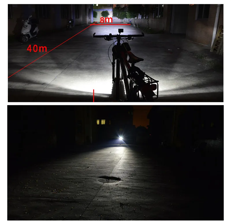

Bon, pour l'éclairage, vu que le contrôleur est noyé sous la résine et que c'est le vélo de ma dame, je vais oublié l'idée de souder un phare sur la batterie.
J'ai commandé des phares USB 5V et je vais tester avec des power banks ; mon VAE étant pré-équipé d'éclairages Busch+Muller, je vais tester aussi un phare en DC 6V.
Le WE du 11/11, c'est la fête des célibataires et du shopping chez Ali, promos en vue
On trouve des produits intéressants à pas cher :
6V-80V 24V 36V 48V 60V Universal Compatible 1W 2W 3W 40 70 100 LUX Bike Electric bicycle E-bike Headlight Front Light Headlamp
6 V-80 V 24 V 36 V 48 V 60 V Universel Compatible 1 W 2 W 3 W 40 70 100 LUX Vélo vélo Électrique E-vélo Phare de Lumière Avant
