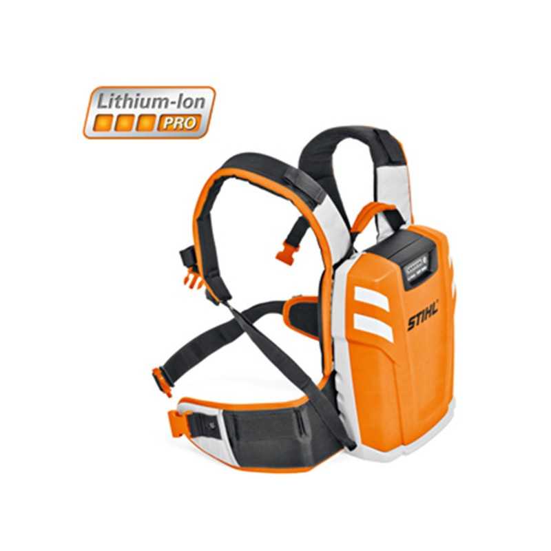

Sinon, je l'ai évoquée, mais cette batterie sac à dos fait 36V 24Ah et pèse 7 kg.
Bruno, Modérateur,48632 msg, 53 ans. Etampes (FR-91). [mon blog] Vtf 12km/j/IntercontinentalBBS/Sunn Revolt/XChox/Motive/Dogg
