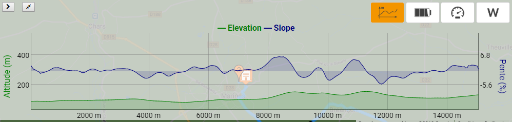

Mon trajet aller
photo : goo.gl
longueur 15Km (30 AR)
Altitude 125-200m
pente max 7%
Vitesse moyenne 20-30 Km/h
consomation entre 3 (retour en assistance faible) et 13 Wh/Km (aller sans pédaler)

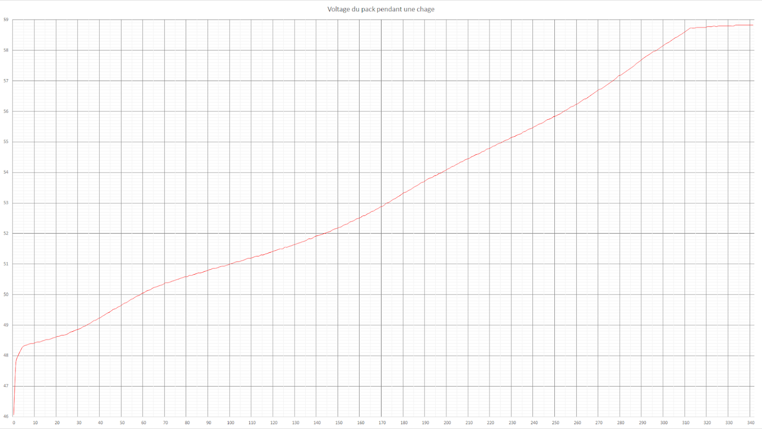

Courbe de charge
photo : goo.gl (une des 10 premières)
Chargeur basic, pour le moment je coupe à 56.7V soit 4.05V /cell

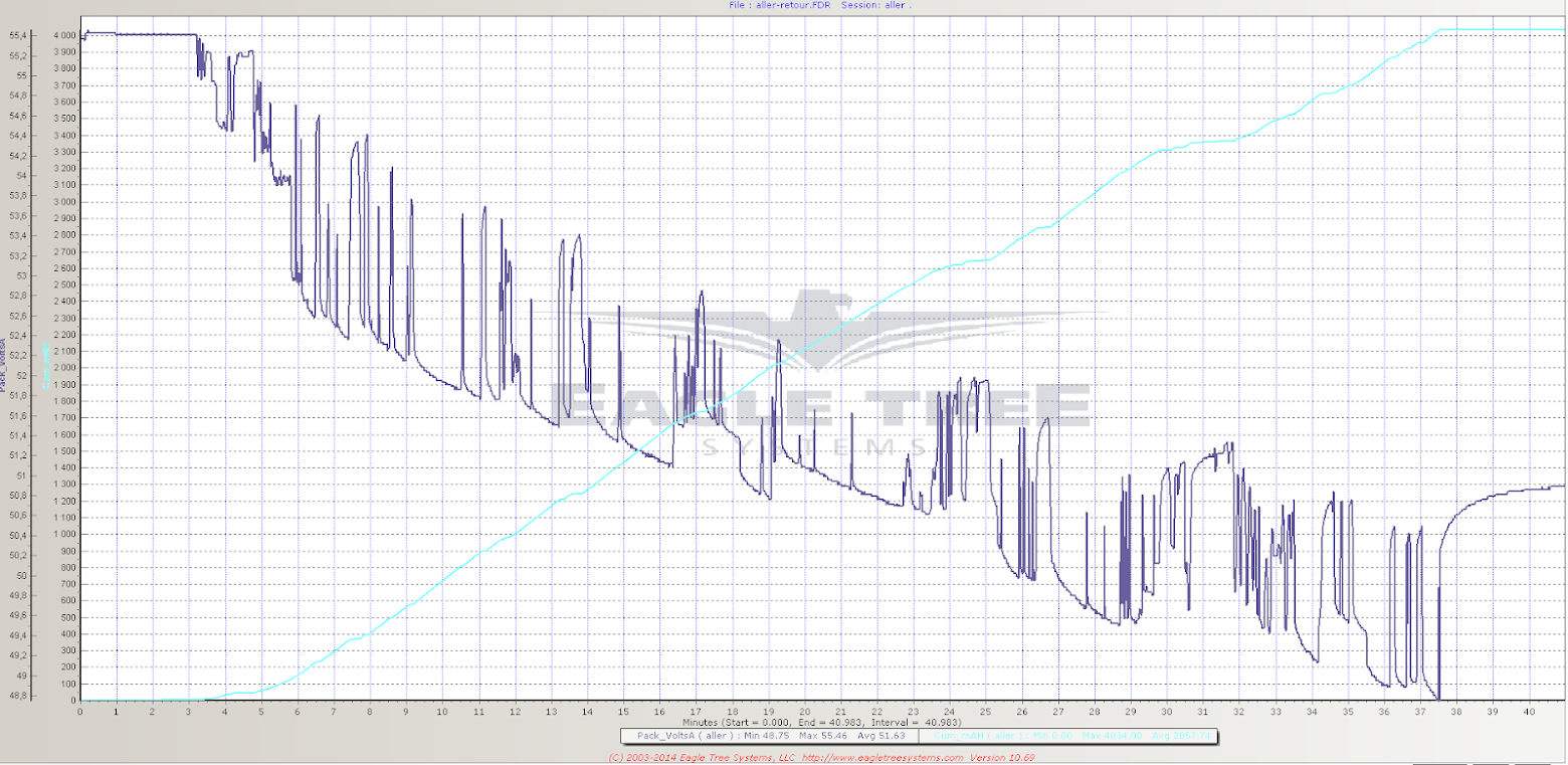

Courbe de décharge
photo : goo.gl
perte de tension sous 10A : 1.8V environ
Je continue mes mesures, je n'ai pas encore fait une décharge complète pour mesurer sa capacité réelle.

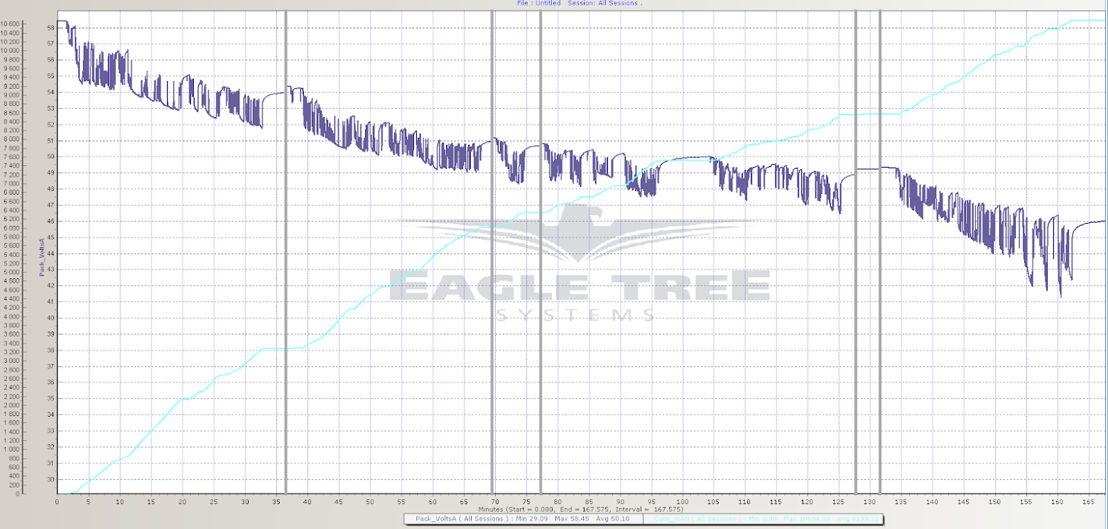

après une charge exceptionnellement complète, j'ai fait un aller retour boulot puis le lendemain sans recharger une ballade pour vider complètement mon accus.
j'ai donc mesuré 10 600 mAh d'utilisable
en tirant 10.5 A max dessus
Mon aller retour boulot demande 6 Ah (les 2 premières sessions sur le graph)
j'aimerais connaitre sa résistance interne actuelle,
les mesures que j'ai faite et la formule U=E-RI suffissent elles ?

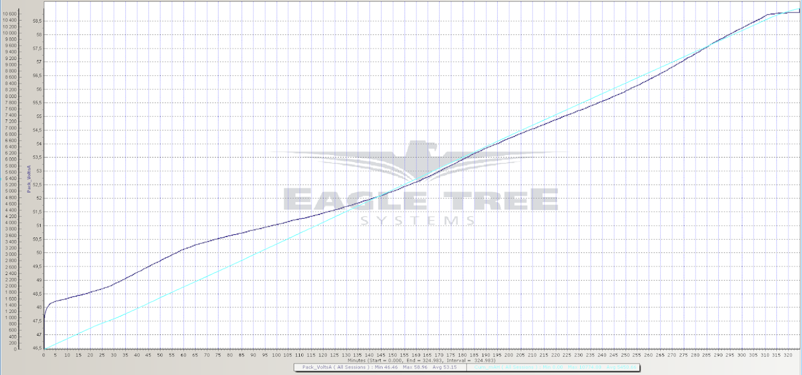

la charge suivante arrêté un peu trop tard
marrant de voir que 10 600 mAh exactement sont passé dans l'autre sens
le rendement d'une charge n'est pas de 100% pourtant
si tu mesure ce que ton chargeur a consommé sur le 220v, tu auras, effectivement, une légère différence.
pour la résistance interne, tu mesure la tension batterie U1 quand tu pompe 1A et la tension batterie U2 avec 10A de consommation. (je n'aime pas partir sur une tension a vide)
la différence entre les deux mesures de tension et la différence entre les deux courants te donnera la résistance interne (R=U/I) ou si tu préfères, Rinterne = (U1-U2)/(10A-1A)
sinon, je crois bien que ta formule est juste (en réalité j'ai un doute car je ne l'utilise jamais... je préfère appliquer la loi d'ohm "simple" en schématisant la résistance interne comme une résistance ordinaire "accolée" au générateur)
