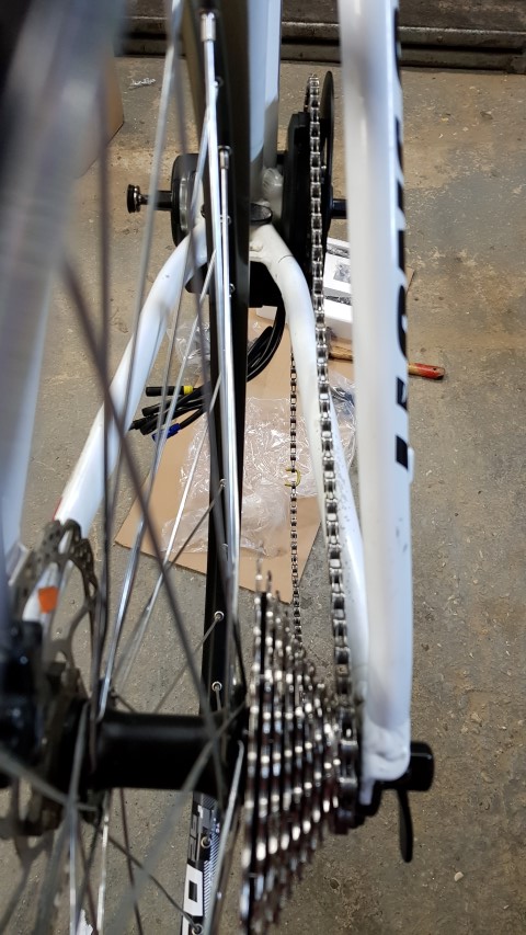

Le candidat dans le bloc opératoire avec sa fourche réparée et graissée.
Présentation du moteur,
Les entretoise ne touche pas.
il manque quelques millimètre car on touche sur le cadre arrière.
Apres quelques judicieux petit coup de marteau pour mettre en forme, sa plaque impeccable.
mise en place de la chaine.
Sa tombe plutôt bien.
Pignon 1 11 dents
Pignon 4
Pignon 9 36 dents
Pignon 10 42 dents
Il reste a poser le dérailleur quand je l'aurais reçu et tester le passage des vitesses.
Brancher et ranger le faisceau de fils comme il faut.

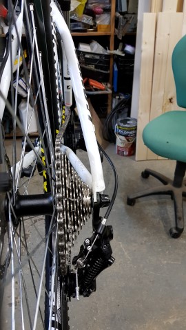

Ensuite montage du dérailleur.
Alors, j'ai donc acheté un Shimano deore RD-M6000-SGS chape longue.
Après avoir déballé le dérailleur et commencer a déchirer le carton pour le jeter, je vois écrit dessus
Donc visiblement pour ma cassette 11-42 j'aurai du prendre un RD-M6000-SG.
Après recherche c'est une chape moyenne.
Hors, je pensai que plus le pignon était grand plus la chape devait être longue.
Évidement, maintenant que j'ai explosé la boîte c'est cuit pour le retourner et échanger.
Bon, le RD-M6000-SGS a l'air de passer, sa passe juste, donc a voir en situation réel.
J'ai du serrer a fond la troisième vis sur le dérailleur qui recule le dérailleur.
J'ai monté la chaine Chaine 10 vitesses KMC X10-EL 114 maillons, et je ne l'ai pas recoupé bien qu'avant il y avait une 108 maillons.
Je pense que la longueur a l'air correcte.
Réglage dérailleur.
Finalement, la cassette 42 dents passe avec le dérailleur RD-M6000 SGS.
Sur les conseilles d'Elem, et un tuto de Probikeshop sur YouTube,
la visse d'englobé se règle de manière a avoir 5mm (8mm d'apres Elem) entre la pointe du pignon le plus grand, et la point du galet haut du dérailleur quand elle sont en face.
Dans cette position, la vis n'est pas a fond.
On peu en conclure que sa va aller sans ajouter le patte de dérailleur plus longue, ou une vis plus longue pour tricher.
Question longueur de chaîne, elle fait 114 maillon neuve, les calculateurs de chaîne donne 112.
vu mes 2 haibike sur les plus grand pignons/plateaux
J'ai juste retiré un maillon pour être a 113.
Sa me semble bon, avec encore un maillon de moins, je trouve vraiment que sa tire sur la chaîne.
Montage du guide chaîne:
sur le Haibike Hardseven 2.0 mono plateau, il y en a un aussi
Je dois dire que la qualité de celui reçu de chine est exceptionnel, alu, bonne visserie, enfin un truc pro.
juste que perso pour le positionner plutôt sur l'arrière du plateau, il faut mettre la bride dans l'autre sens que celui prévu par la sérigraphie du nom.
bon c'est un détail.
Montage de la selle grand confort.
Rangement des fils du moteur
et sur le cadre
Je remarque que les manivelles ne sont pas centrées. il me semble avoir lu un sujet ou c'était le cas, et qu'on pouvait y faire quelque chose en mettant une manivelle bafang ?
a gauche 1,8 centimètres entre manivelle et cadre.
a droite 4,2 centimètres entre manivelle et cadre.
en mettant a la place de la manivelle du kit TSDZ2 une manivelle droite Bafang BBS01, on réduit considérablement l’écart passant de 4.2 cm a 2.7 cm.
1.8 a gauche, 2.7 a droite, 9 mm d’écart, sa reste acceptable je pense.

Artoutitou
22-10-2018 à 17h52
Merci des infos.
Effectivement sa semble un bon compromis.
Le réglage de la puissance se fait sur la console ?
Pas besoin de coupure au dérailleur sur celui la ?
J'ai une cassette 12 vitesses qui a mon avis et pas bonne vu que ce moteur est livré avec un plateau 42 dents.
J'aurai bien mis sa en 8 vitesses
Mais on peut passer de 12 a 8 vitesses ?

22-10-2018 à 20h22
La coupure sur le dérailleur fonctionne de la mm façon que sur les bbs, tu peux t en passer mais c est a chacun de savoir le faire .
Tu peux effectivement accéder au sous menu qui te permet de valider ou pas l assistance a la marche, régler le diamètre des roues, invalider ou pas la coupure 25 km/h et définir l intensité maximale que va utiliser le controleur ce qui influe aussi sur les niveaux inférieures .
Tu peux utiliser n importe quel K7, le pedalier est indépendant de la K7 .
Le tout est d utiliser la commande et le dérailleur en regard de la K7 que tu utilises ;)
Un 42T ce qui correspond au gros plateau d un triple plateau il est préférable d avoir une K7 avec un range important, surtout si les vitesses d évolution sont basses, en 8V tu peux trouver en asie des 11/40 il me semble .
ooops, je viens de voir ton lien, sur la k7 8v, c est parfait...bravo, reste plus qu a trouver un derailleur capable d utiliser cette k7 car le prolongateur de patte de derailleur c est pas top .

22-10-2018 à 23h08
Bah, je suis peux être nul a les utiliser ...
( m en voulez pas j en ai commandé 2 et le premier essai ma déçu, ça marche bien mais bon vu comme je l avais monté, j étais obligé de démonter le dérailleur pour enlever la roue .... )
Doit y avoir un truc que j ai pas pigé, forcement ;)
Didier, 3749 msg, 58 ans. Biot (FR-06). [mon blog] VTT SWX02 RR-9.1 * VTT TSDZ2 RR-9.1 elementaire01.blogspot.com/
 Citer Alerter [590324]
Sergio-le-fou
22-10-2018 à 23h20
Je n'ai jamais utilisé ces trucs et je me pose vraiment la question de savoir si c'est bien ou pas. Si on passe d'un triple plateau a un monoplateau, mais avec une cassette à grande amplitude (genre 11/50 ou 11/46), la capacité totale du dérailleur reste suffisante, mais pas la longueur de chape. D'après ZTTO, le prolongateur de patte permet de compenser. Mais j'ai des doutes, et d'après ce que tu dis, il y a de quoi...
Anonyme, 313 msg, (FR-78).
 Citer Alerter [590325]
22-10-2018 à 23h20
22-10-2018 à 23h42
Oui le prolongateur fonctionne, je l ai monté comme il devrait se monter ( je suppose ) mais ça ne me convient pas .
Les K7 du commerce en 11/50 fonctionnent avec des dérailleurs spécifiques et sont plutôt chers .
Le prolongateur est un artifice, c est tout, il fonctionne c est sur mais au delà du probleme personnel que j ai rencontré, je suppose aussi que cela affaibli le système, déjà qu une patte de dérailleur c est pas hyper costaud .
Si nous utilisons un velo a assistance nous avons beaucoup moins besoin d avoir des K7 avec un range aussi etendu, une 11/40 convient pour du vtt et un bon dérailleur est capable de le bridger .
11/42 est la limite ou beaucoup de dérailleurs s arrêtent, le coup de la vis d englobé plus longue c est pas top non plus, ça fonctionne avec certain système mais pas toujours .
Perso je suis pour simplifier au max les montages .
Un kit c est sympa mais ça amène aussi pas mal de problemes pour l instant non resolu, le decalage de la ligne de chaine et du q-factor coté pedalier, c est pas negligeable pour moi, 25 mm voir plus pour certain montage c est pas top je trouve ...
PS : le probleme ne vient pas de la longueur de la chape, mais du derailleur lui mm, la longeur de la chape intervient pour compenser en partie la longeur de chaine differente entre le plus grand pignon et le plus petit pignon, en triple on dit qu on ne croise pas mais pourtant on te dit de regler ta longeur de chaine en prenant le gros plateau et le gros pignon pour referent .
perso j ai un X7 chape moyenne il fonctionne mieux qu un chape longue en 11/40 .
