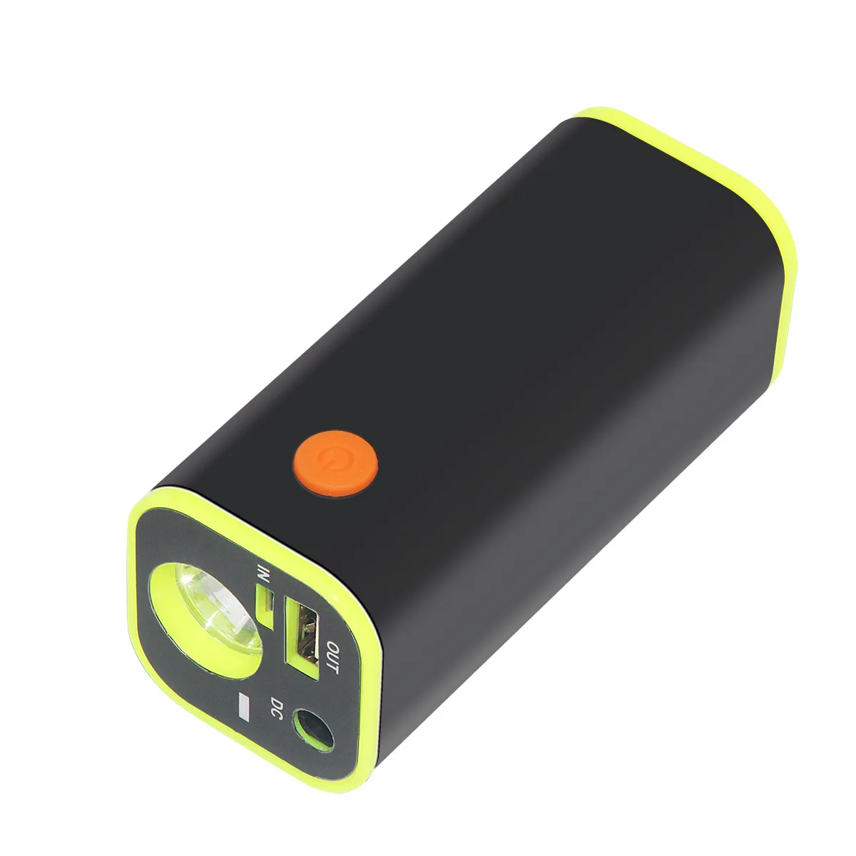

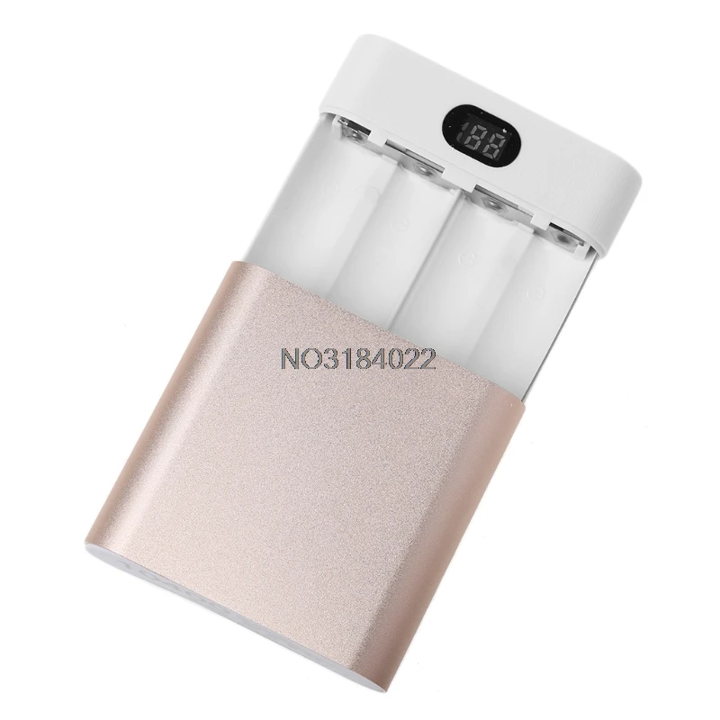

Il est possible aussi de se faire des Power Bank USB sur mesure et connecter toute sorte de phares haute puissance ou rubans LEDs :

- GTF18650 battery box charging power supply box general rechargeable portable power pack 4 1 headlamp mobile power supply
GTF18650 batterie boîte de charge alimentation boîte général rechargeable portable power pack 4
- Dual USB Ports 4x 18650 DIY Portable Battery Charger 5V/2A Holder LCD Display Power Bank Case Box
Double USB Ports 4x18650 DIY Portable Batterie Chargeur 5 V/2A Titulaire LCD Banque de Puissance

Je vais commander quelques bricoles et tester...
