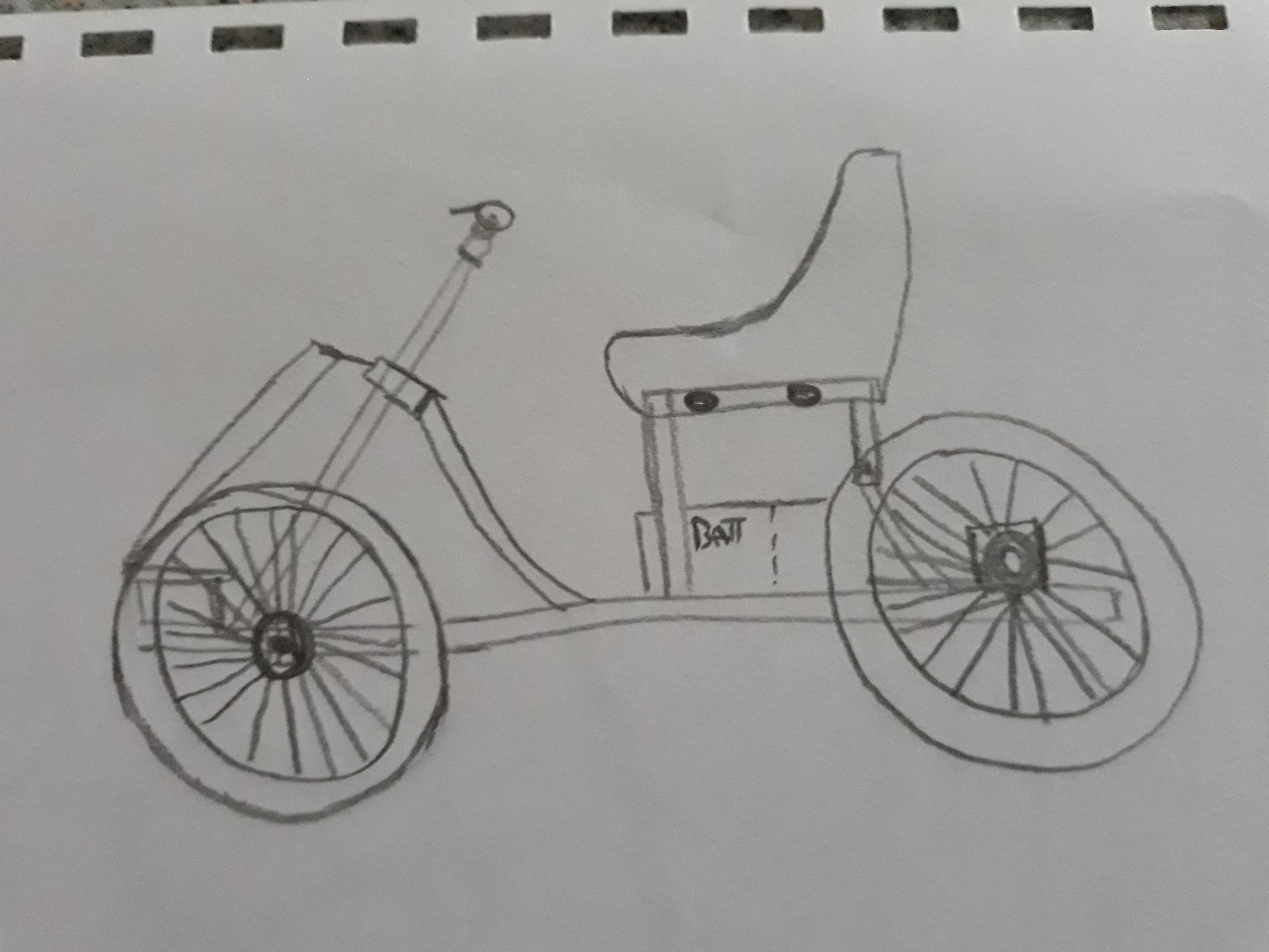

Voilà après de nombreuses heures de lecture je me décide à poster ici mon projet,
Suite à un accident en 2017 je suis actuellement en fauteuil roulant et depuis un moment j'ai l'idée de me faire un petit véhicule motorisé pour me balader sans trop d'effort
Je suis tombé sur les travaux de Tchang et là vraiment ça m'a motivé à partir d'un alternateur modifié en moteur
Mon projet:
- véhicule à 4 roues sur une base de châssis de karting
- moteur assez coupleux et pouvant rouler à environ 35 kmh
- et surtout le point très important pour moi l'autonomie !!! J'aimerais avoir le maximum d'autonomie
Voilà à quoi va ressembler mon projet ( bon je suis pas le meilleur dessinateur )

Aubin
16-11-2018 à 18h01
Oui je pense prendre des roues à rayons de 14 pouces pour pouvoir réhausser le tout
et oui en effet il n'y aura pas de suspension mais j'espère gagner un petit peu de confort avec les jantes à rayons plus les pneus.
Oui ça aurait pu être une possibilité mais l'idée de l'alternateur modifier j'ai vraiment aimé
et mon but était de garder l'arbre de transmission arrière pour avoir le frein à disque aussi qui est d'origine car sinon pas de frein c'est bof.
(merci du conseil pour les photos je vais essayer)
