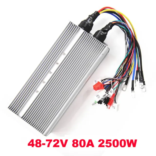

bon encore la c'est une arnaque sur l'annonce du contro :
60 V 2500 W 38A 15 Mosfet
2500w a 38A c'est pas possible ....
nous en 48v a 1500w donne 45A et 18 mosfet !!!
donc en réaliter , je pense que c'est un contro de 36v 1000w encore la , modifier pour passer les 2500w sous 60v !!!!
en gros il te vende un contro =
36v 1000w = 48v 1500w = 60v 2500w
tout ca c'est le meme contro , il joue sur les mots
Tchang, 8455 msg, 45 ans. Erce Pres Liffre (FR-35).
 Citer Alerter [599016]
06-01-2019 à 11h34
voila a quoi ressemble un vrais contro de 2500w
il a 24 mosfet et 80A !!!
 Citer Alerter [599017]
