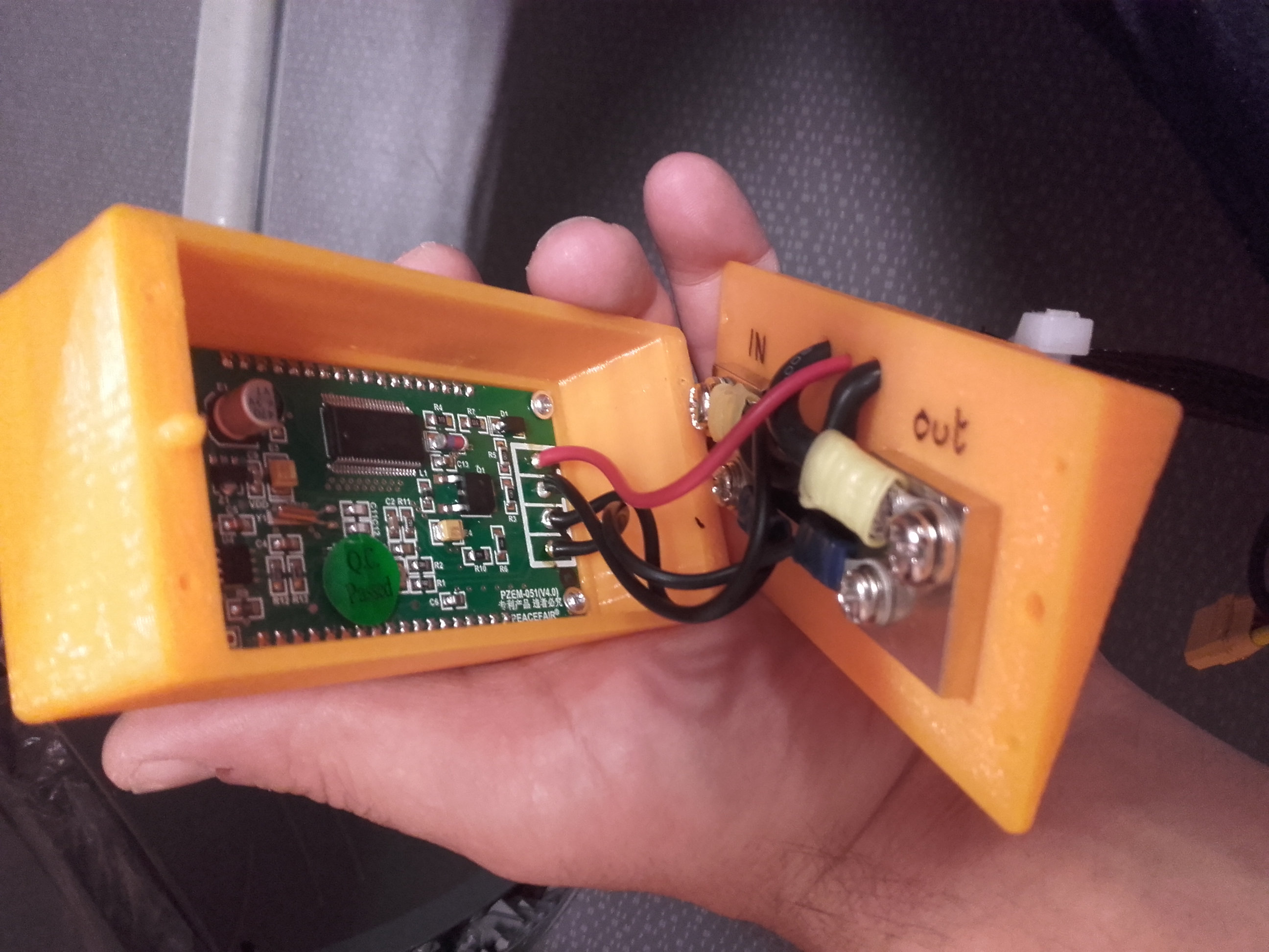

Achat:
wattmètre:Wattmètre pzem-051 9.66€ clic
3D wattmètre:3D du Wattmètre
