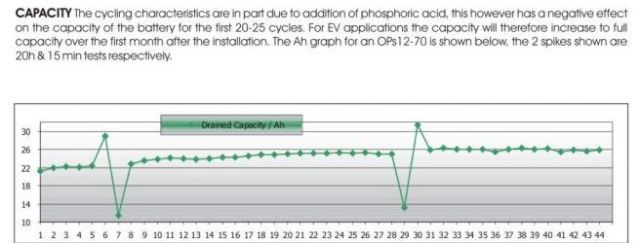

Je crois que tu as fait le bon choix en préférant des "vraies" gel plutot que les "agm" moins chères, je vais essayer de retrouver tous leurs avantages que j'ai recopié sur le site de europa et les joindre en image ici... d'autant plus que la perte de capacité est élevée quand il fait froid, donc par température normale celà devrait être encore mieux !
Ils indiquent l'accroissement de capacité pour les premiers cycles, ce n'est pas énorme , dans les 20% max, je crois que c'était surtout un argument pour les vendeurs de batteries mal stockées (un peu comme pour les voitures neuves : c'est normal, çà passera avec le rodage, revenez à la révision des 10000 !).
m... encore la petite croix pour l'agrandissement !

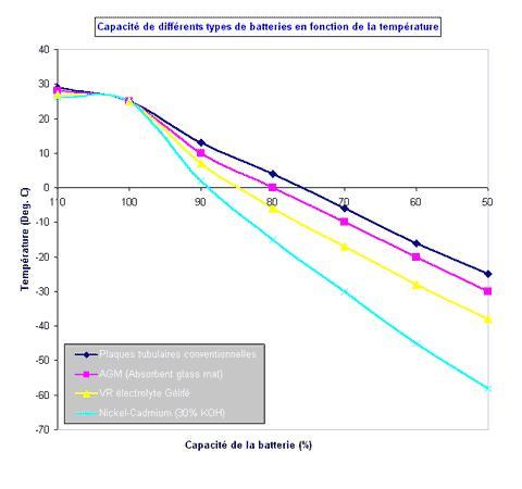

Membre74
04-11-2006 à 16h08
Température et capacité batteries plomb (zoom défectueux) :

Membre74
04-11-2006 à 16h12
image ci-dessus agrandie :
