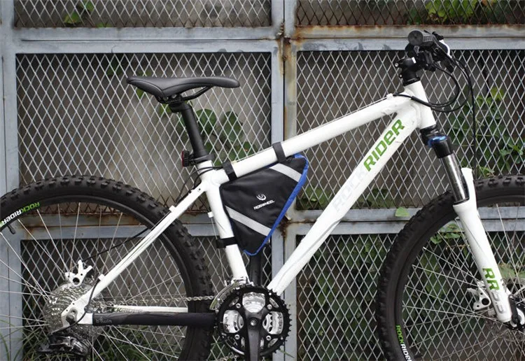

- Sacoche de cadre vélo pour planquer câbles et/ou batterie et/ou armes anti-zombies
Roswheel Triangle Mountain Road Bike Frame Tube Bag (4€)
