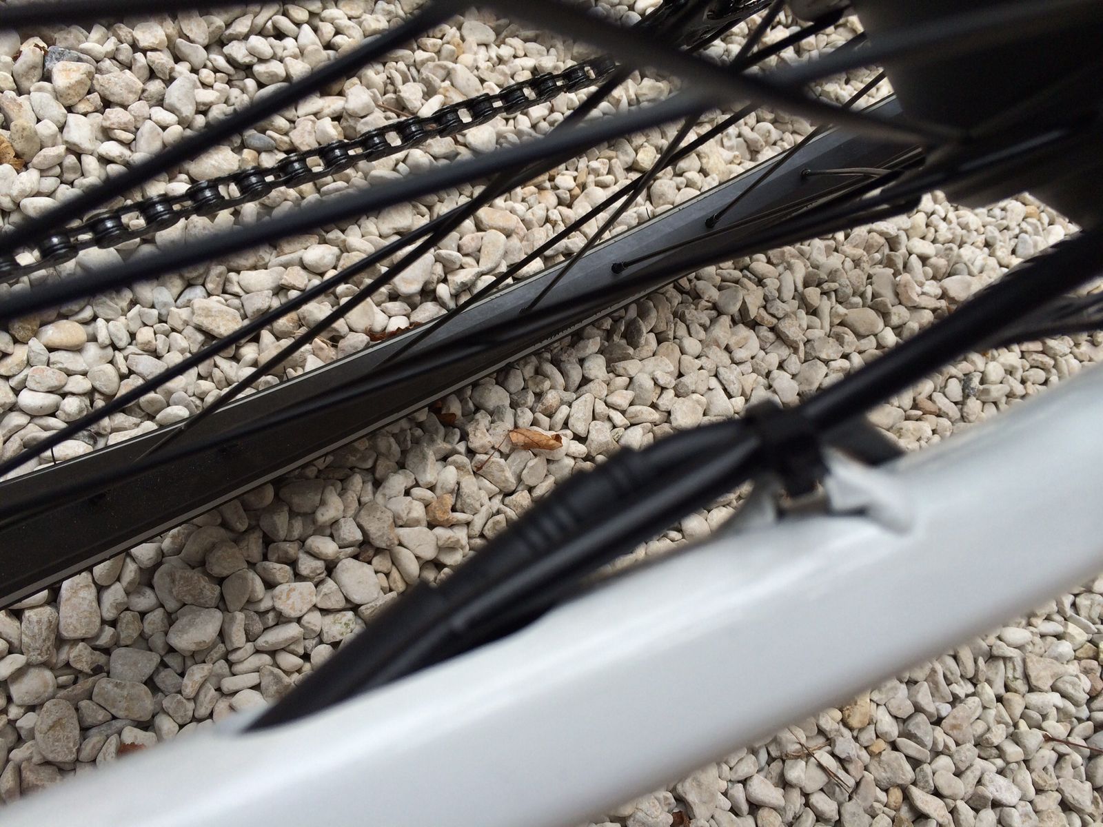

Voici des photos prises sur mon vélo NEI Jet (équivalent de Cross en taille 44, profil féminin). Est-ce ainsi sur vos NEO Cross?. Le fait que le câble soit côté frein, ne facilite pas la manip.
Arrivée du câble dans l'axe, côté frein
On voit le câble moteur rentrant perpendiculairement à l'axe, juste à côté du disque du frein, et le connecteur à débrancher pour démonter la roue, ainsi que le collier de maintien
Connecteur du câble à ouvrir après avoir sectionner le collier qui maintient les 2 câbles contre le cadre

Dans cette autre video qui montre le remplacement d'un capteur et donc le démontage de la roue arrière, on voit que l'opérateur commence par donner du mou au cable (photo 1)avant d'ouvrir le connecteur (photo 2), ce qui permet de s'assurer que le bout ne rentrera pas dans le cadre ensuite.
Mais c'est absolument impossible sur mon vélo, tellement le câble moteur est tendu. On voit aussi ici que ce câble est côté dérailleur et non pas disque de frein comme sur le mien.
Qu'en est-il sur vos vélos? Côté disque frein ou côté dérailleur? Arrivez-vous à donner du mou au câble, ou bien êtes-vous obligé de retenir le bout pour qu'il ne disparaisse pas à l'intérieur du cadre lorsque vous ouvrez le connecteur? Peut-être cela dépeint-il du millésime du vélo. Le mien, c'est du corsé

Tout coté dérailleur alim moteur et capteur d'effort, je peux donner un peu de mou comme sur la viséo.
