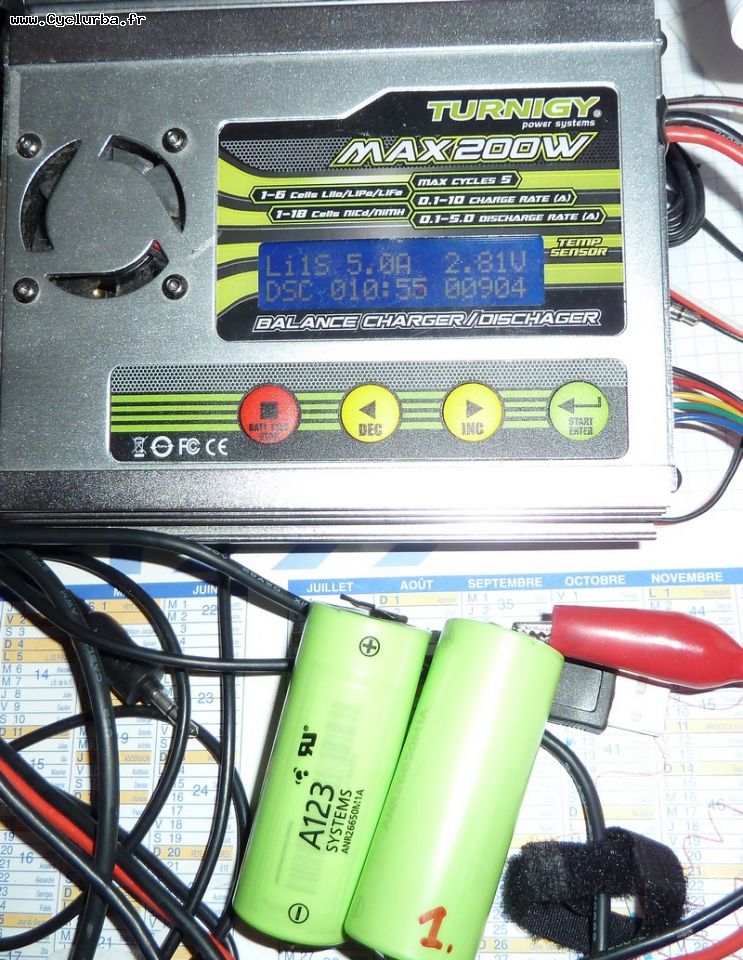

Reçu du vendeur indiqué ... pas encore testé.
C'est senser être utiliser comme un gros condensateur 12v pour mon installation solaire si un problème arrive à mon tampon LifePO4.
Mais je vais jouer avec quand même... ... même si j'ai pas l'utilité de les intégrer dans un de mes engins pour le moment (trop lourd en pack).
Bizarre, le coté plat est étiqueté (+) alors que le coté senser avoir la valve de dépression explosive est étiqueté (-)
J'ai entouré les codes de désignation et de fabrication, tout 2 séparés et occultés par la couche verte.
Je rappelle que ce sujet est fait pour ce type de batterie (copie A123), donc ... on ne dénigre pas
Comme ça va être un montage 12v (4S), j'ai le loisir, après, de pomper un max de courant jusqu'à 100A continu par ma cabane solaire (genre, en branchant un décapteur thermique 1000w en 230v via les onduleurs carrés).
De plus, je voulais aussi voir comment réagit les BMS Picaxe sur de très fort appels de courant ... même si j'en ai déjà l'exemple dans ma voiture.

27-01-2013 à 20h04
Je me rends compte que j'ai pas donné d'idée de ce qui se passe quand on tire à 5A dessus, je suis entrain de le vérifier...
Je vais faire plusieurs cycles pour vérifier que la capacité est stable (5A décharge et 5A charge).
En tout cas, ça s'écrase à 2,87v tout de suite à 5A...
 Citer Alerter [219883]
27-01-2013 à 20h04
27-01-2013 à 20h15
De 0 à 1600mAh, ça reste planté sur 2,85v.
entre 1600 et 1800mAh, ça resiste encore à 2,75v ... puis plouf jusqu'à 2020-2050mAh et 2,0v.
Donc, tout ceci sous 5A de décharge.
