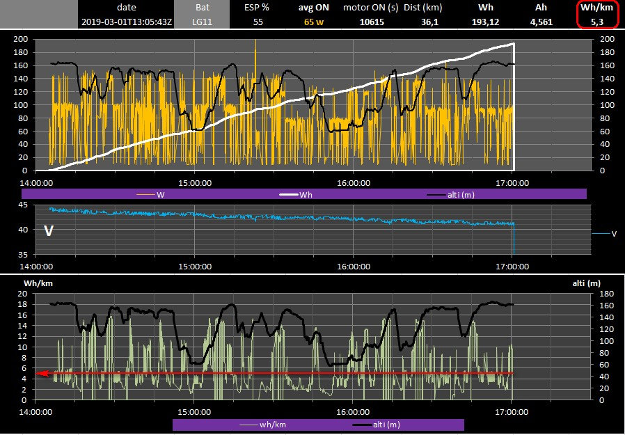

J’ai un capteur externe avec température et mesure pression (bme280)
Mais pour l’instant j’utilise le capteur barométrique intégré du GPS vélo pour ajouter les courbes du dénivelé
Le calage de l’altitude est vraiment très performant sur le Garmin

02-05-2019 à 09h20
Oui, dif. d'altitude + distance.
C'est ce que fait par exemple mon petit compteur de vélo Bryton 310 (qui a un altimètre barométrique) pour l'affichage des pentes en %.
Mais il faut rouler un peu avant qu'il s'actualise.
C'est clair que c'est beaucoup moins direct qu'un inclinomètre, mais on peut tracer les courbes de dénivelé en plus
Et sur un vélo c'est pas mal, c'est pas un drône non plus
Autrement pour le capteur BMP180, c'est : Up to 0.03hPa / 0.25m resolution
Donc sous les 1m, c'est généralement plus précis qu'un GPS qui est souvent autour des 5 à 10m ;)
Il faut bien entendu que la météo ne change pas brusquement non plus
