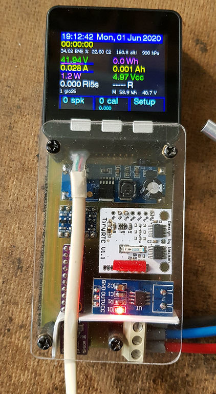

Ajout de la communication Bluetooth (BLE)
Le croquis utilise 74%
Christophe, 3235 msg, 60 ans. Guyancourt (FR-78). [mon blog] 36V 250W VTT bafang swxk 185R MetV and BBS01 Cycloboost
 Citer Alerter [697158]
25-10-2020 à 19h35
25-10-2020 à 23h12
Perso pour mon wattmètre/banc de décharge piloté et contrairement à ma version légère smart-bms TTGO-T BLE, le dialogue se fait par port série, c'est bien moins gourmand et plus sûr pour du banc de décharge
Par ailleurs Wifi + BLE on peut oublier ... c'est du plus de 90% mémoire voir ça rentre pas. C'est soit l'un soit l'autre.
La connexion se fait à la demande, si connecté c'est la température interne de la batterie qui est affichée à la place de la sonde externe du wattmètre.
J'ai aussi ajouté dans l'écran principal les cellules max et min du pack. Le reste c'est les capteurs et mesures du wattmètres, comme normal.
+ test écriture SD (1 par seconde), intégration des 13 cellules impeccable. C'est surtout ça qui m'intéressait
